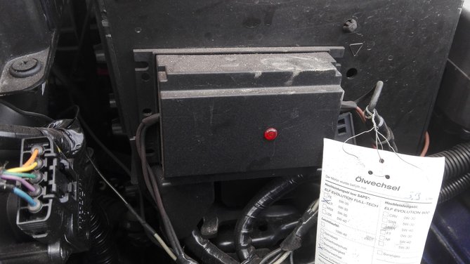

Postprzez Tasman20Wroc » 12 cze 2019, 13:29
Moja madzia ma zamontowane takie piszczące ustrojstwo jeszcze przez niemca. Tak jak opisales jest czarne na obudowie akumulatora. Pisk jest głosny słychać go nawet 2-3 m od auta. Chyba to działa bo nawet pies sasiada nie chciał podejść do auta.

Postprzez Tasman20Wroc » 21 cze 2019, 10:07
jachu36 napisał(a):U mnie sąsiad miał takie samo urządzenie i kuna albo cos podobnego pogryzła mu przewody od niego...Tak więc mozna wlożyć to w między bajki...
Zamontowany u mnie odstraszacz wygląda zupełnie inaczej. Takie cudo jak z linku, kolega miał w Rapidzie i kuna też to wszamała :). To co ja mam jest bardzoe głośnie, słychać to dobre 3m od auta. Nawet sąsiedzi pytali co tak piszczy u mnie w aucie. Jak będę miał chwilę to cykne fotkę tego ustrojstwa.

Postprzez Tasman20Wroc » 30 lip 2019, 12:30
Tak wygląda to u mnie i jest to skuteczne.
