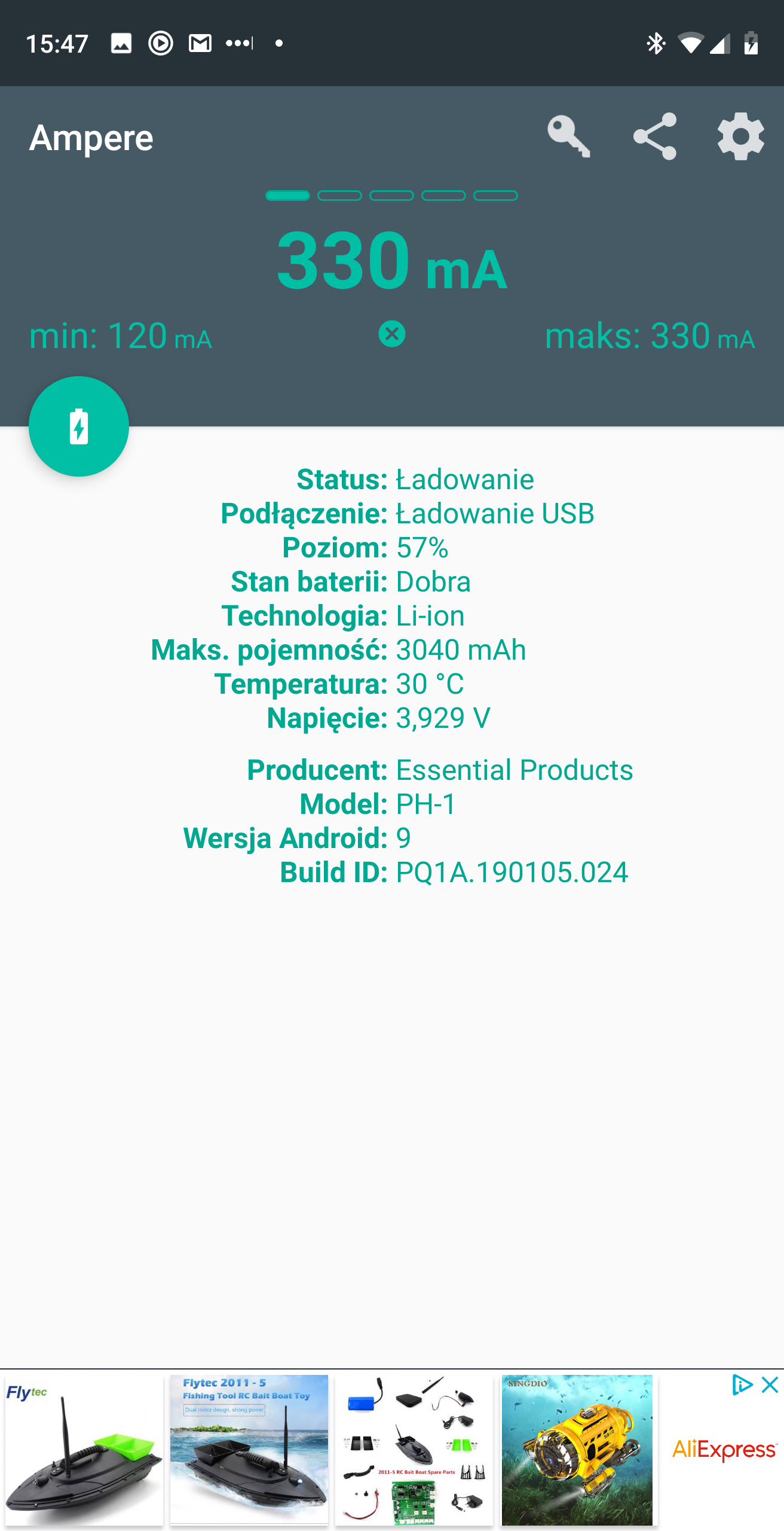

Podnoszę temat związany z Car Play&Android Auto. Mam wersją oficjalną zamontowaną w pewnym warszawskim ASO. Materiały prasowe Mazdy oraz informacje od handlowca mówią, że nowy HUB usb zapewnia szybkie ładowanie telefonu. Według innych informacji dostępnych w internecie, szybkie ładowanie jest wtedy gdy mamy natężenie prądu ponad 1A. W testach aplikacją Ampere (Android), średni prąd na wyjściu to 300mA. To nie jest szybkie ładowanie, a nawet nie jest to podtrzymanie telefonu.
Podniosłem temat w ASO. Niestety nikt nic nie wie. Mają sprawdzić i oddzwonić, ale od prawie tygodnia nic. Jak dla mnie jest błąd w instrukcji lub błąd instalacji w ASO.
Pytanie do was – proszę sprawdźcie jakie macie natężenie prądu na swoich telefonach? Podzielcie się proszę informacją lub screenem z aplikacji.

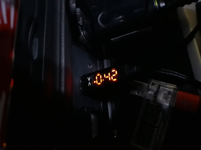

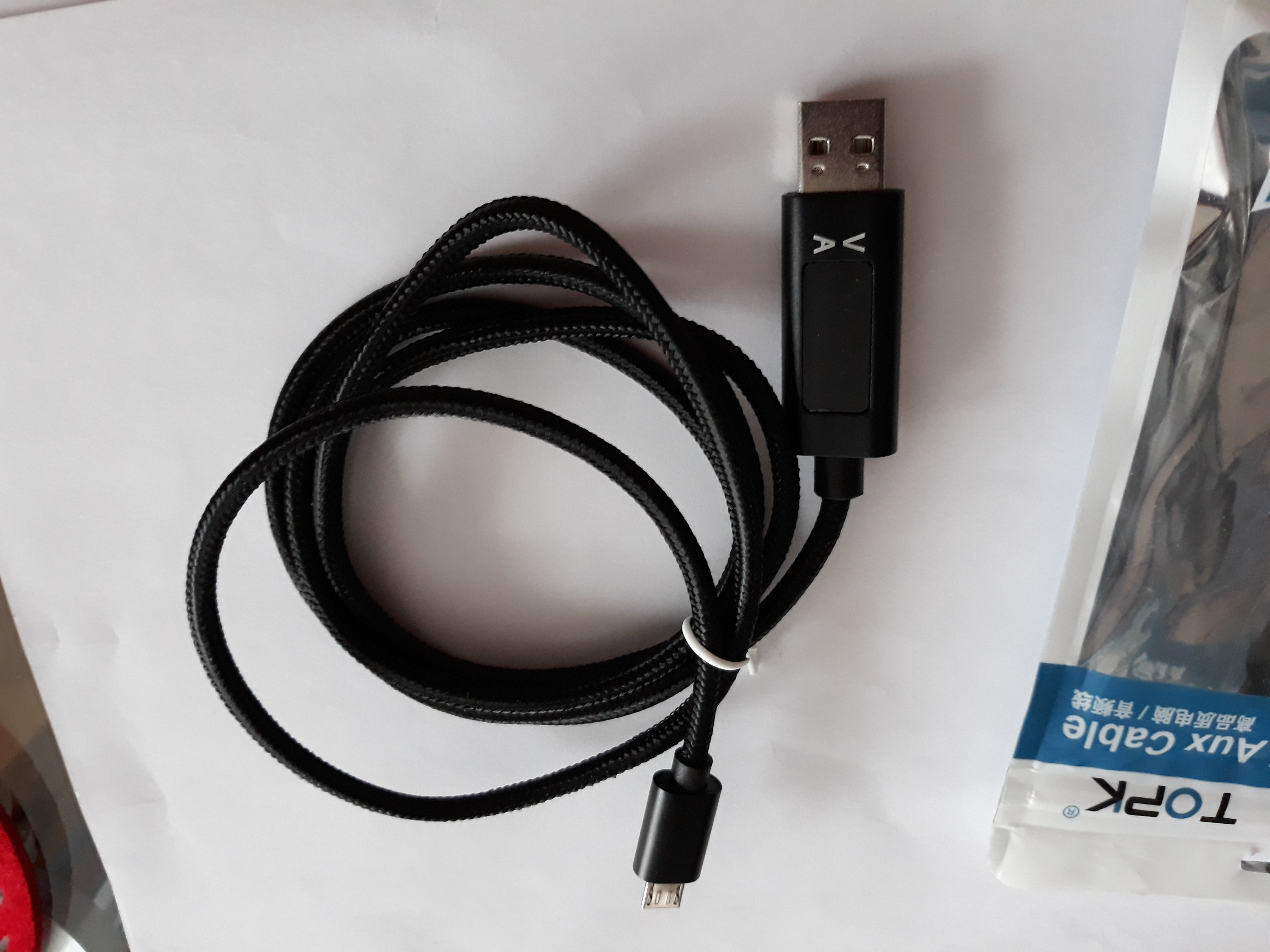

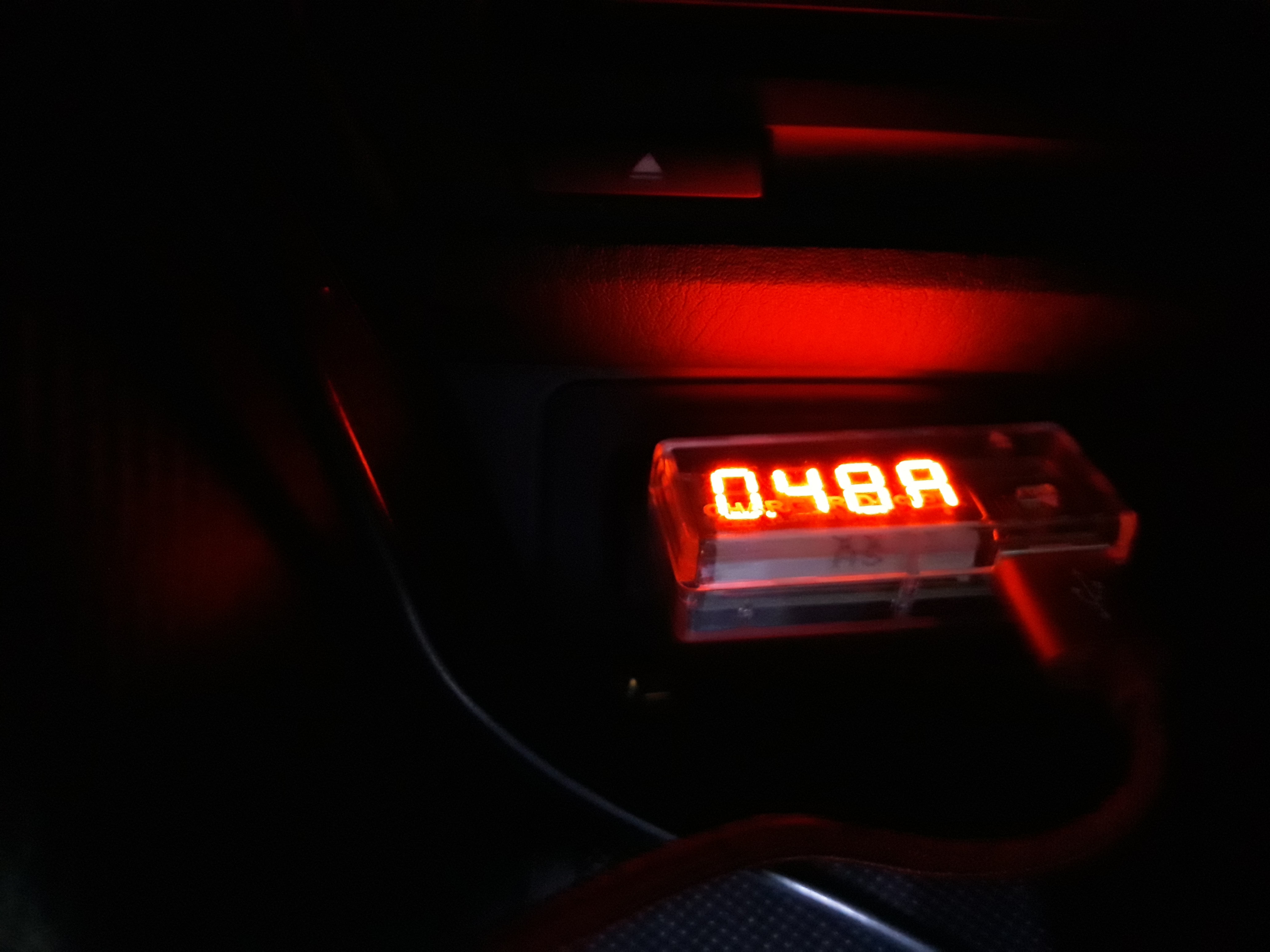

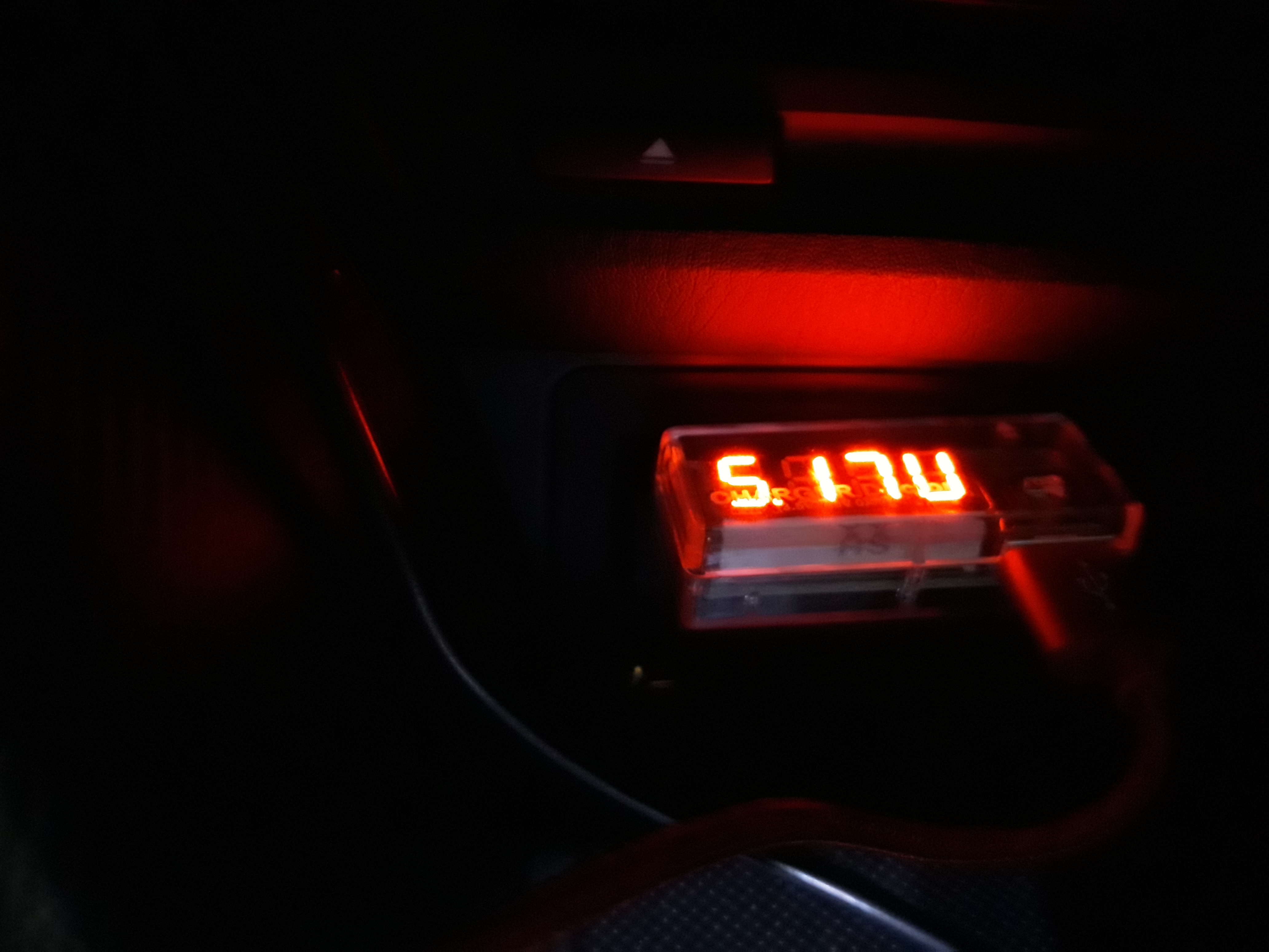

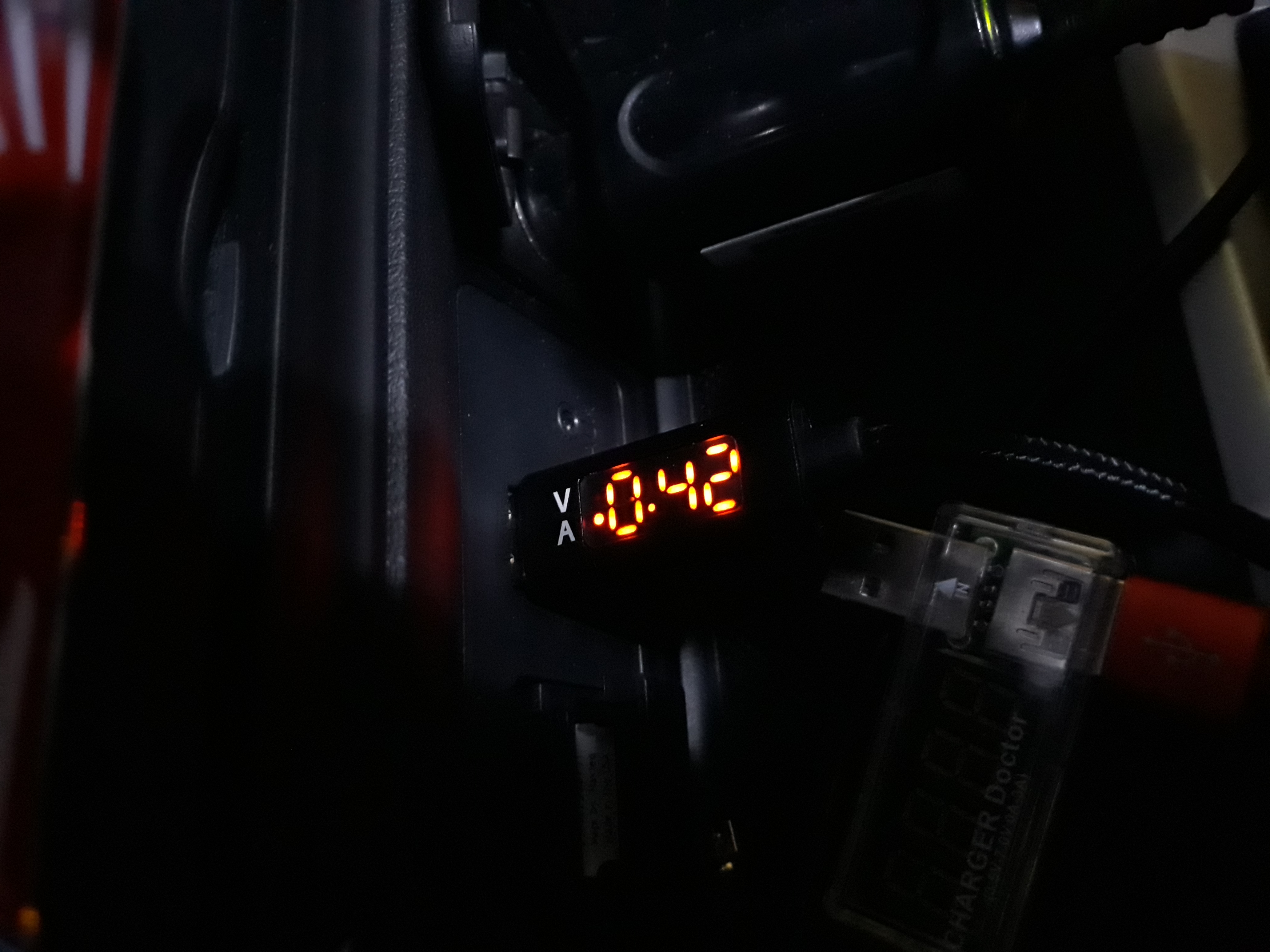

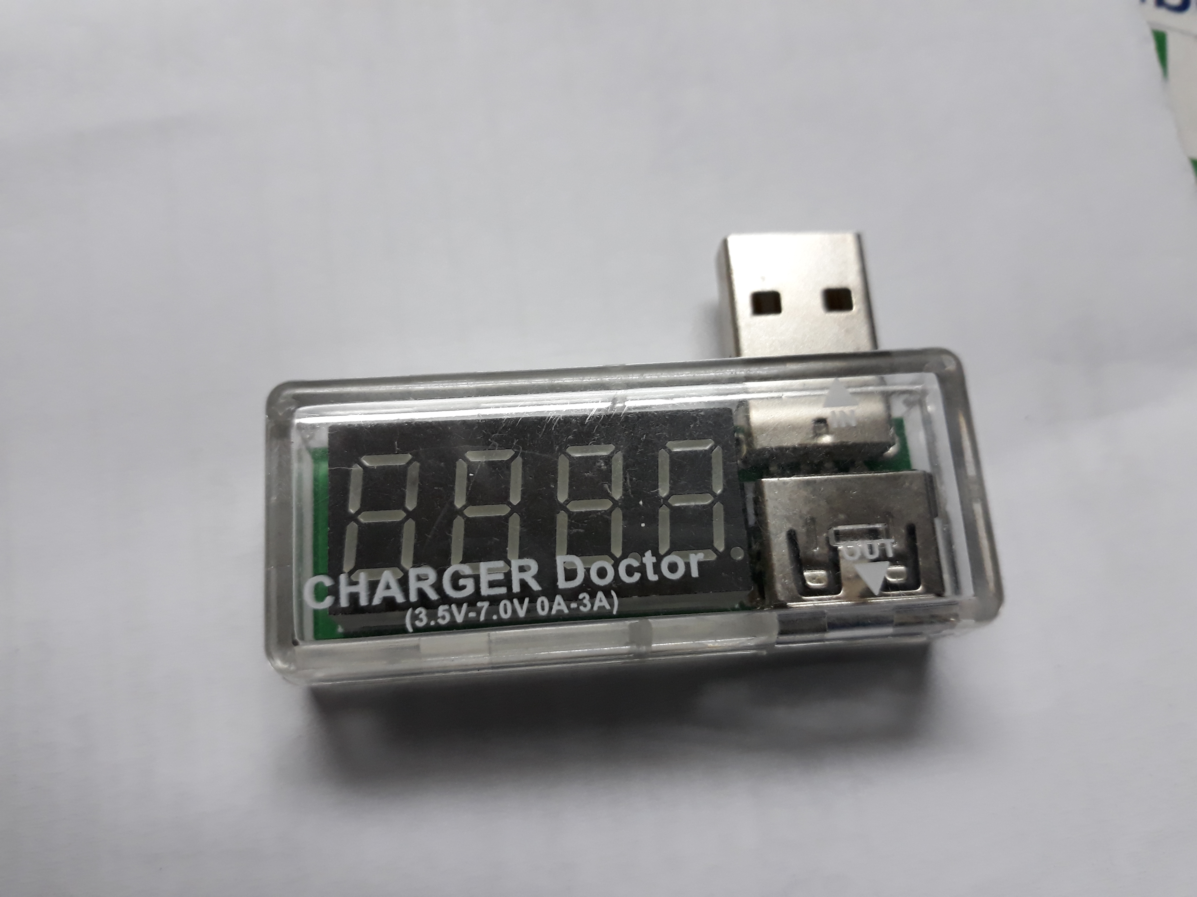

Ja pomiar za pomocą takich „sprzętów” robiłem , fotki po dwie bo wyświetlają na zmianę V i A, kable dł. 1 m ,AA uruchomiony , silnik wyłączony tylko zapłon, USB fabryczne.
Dodam że te wartości się minimalnie wahają ciut w górę ciut w dół
AA taki jak u kol. Raptor77
W dodatku na Karaibach montowany , w tym samym doku co oryginalny
Napisałem że moduł fabryczny od kupna nie ruszany !, a autko z roku jak w podpisie
z czasów gdy ASO blokowało możliwość używania AA (poprzez aktualizację oprogramowania) bez ich modułu wprowadzonego później
Po to wykonałem pomiary byś kol. sqrm87 widział różnicę między Twoim a moim modułem... i wiedział czy masz obiecane parametry czy nie?

Wszystkie znaki wskazują, że tam było i jest natężenie 0,5A. To po co wymieniają port USB na nowy? Bo ma znaczek "telefon"?. Pisałem w tej sprawie do Mazdy. Nie odpowiedzieli. Dzwoniłem w tej sprawie do ASO. Też nie odpowiedzieli. Wyczuwam, że ktoś tutaj próbuje schować problem pod dywan.

nowy USB HUB ma inne okablowanie dwa oddzielne kable vs jeden jak był teraz
dodatkowo na forum mazda3revolution ktoś mierzył i natężenie na nowym hubie w gniazdku do obsługi carplaya było dużo większe niż na starym hubie
potwierdzam organoleptycznie – iphone się dużo szybciej laduje

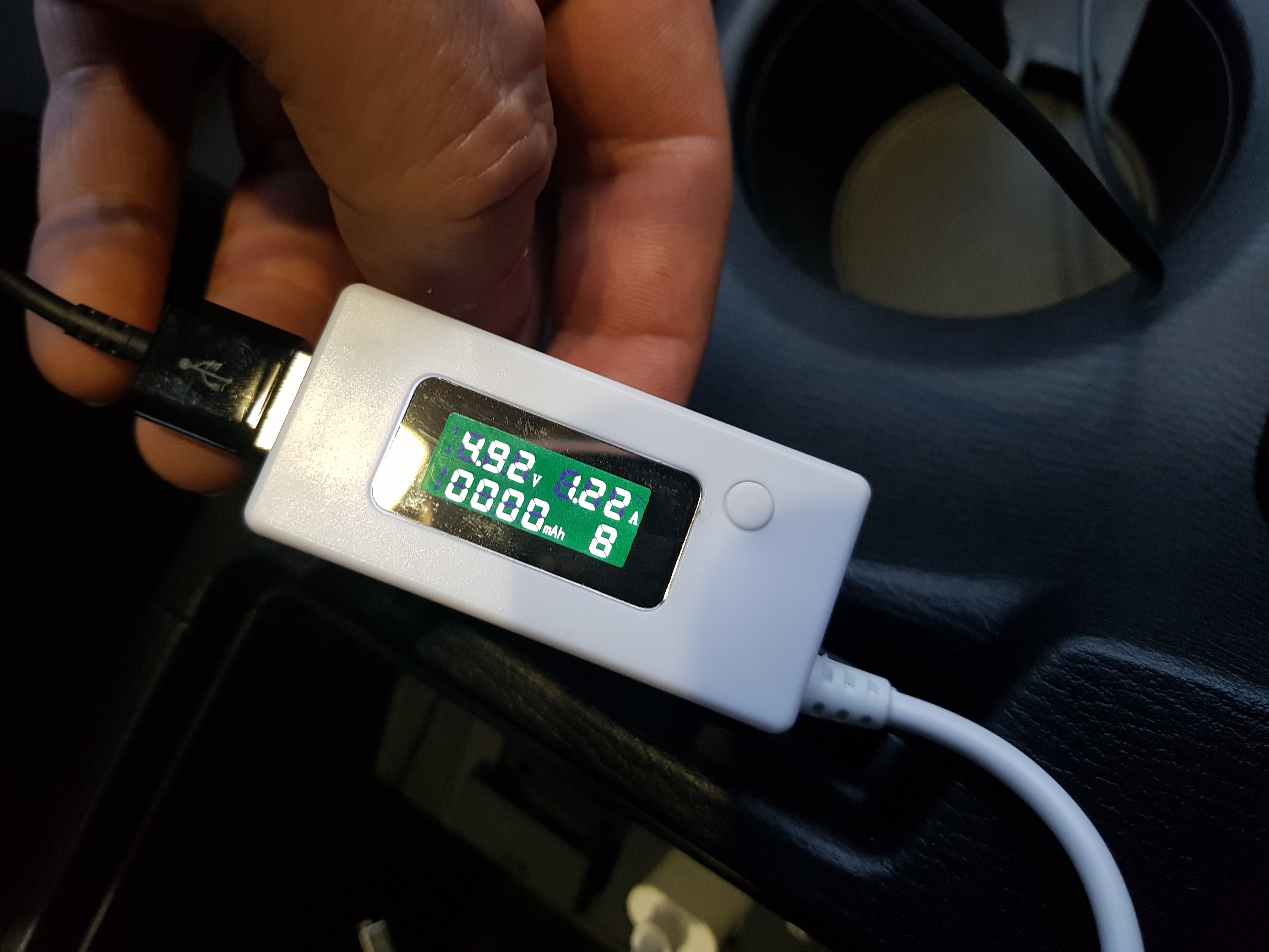

Właśnie zainstalowałem oficjalne AA. W porównaniu do wersji nieautoryzowanej jest jak niebo i ziemia.
A nowy HUB ładuje telefon znacznie szybciej niż stary, w załączniku dowód.
