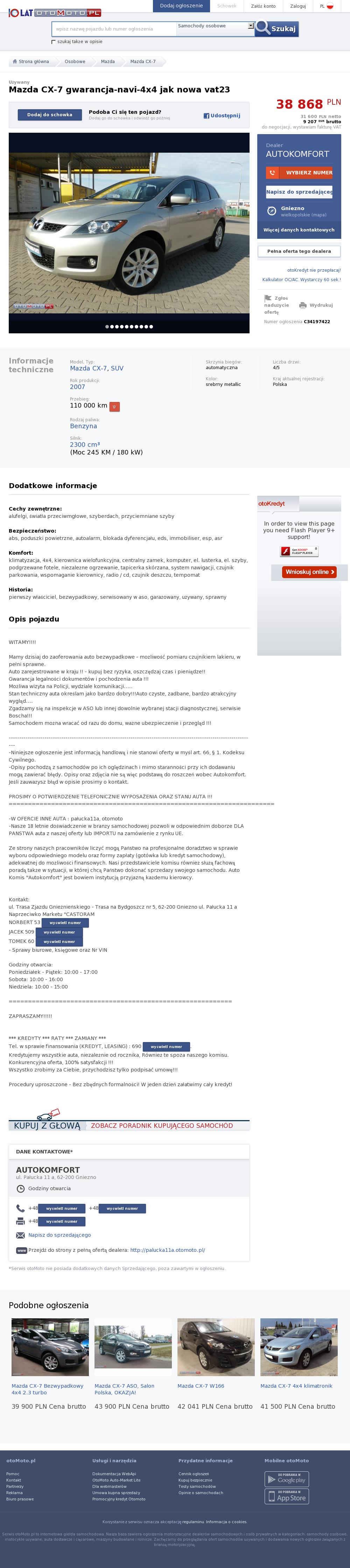

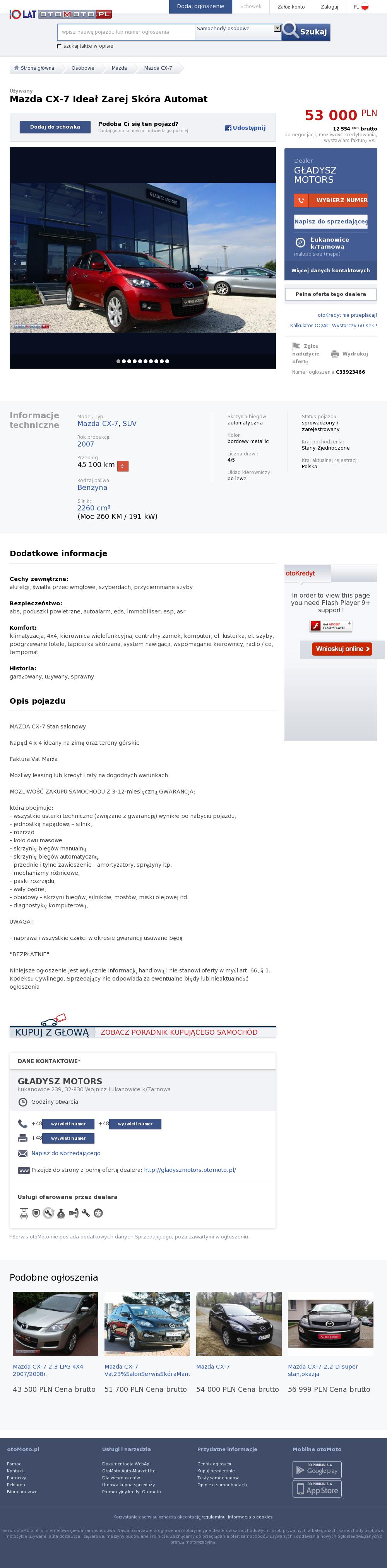

Jeszcze przed zakupem jedyną niewiadomą była dla mnie wspomniana kwestia navi i kamery cofania, właszcza po Twoim poście Vito. Otóż wychodzi na to, że po pierwsze owszem w amerykańskich autach była nawigacja i kamera cofania, nie wnikam czy do dokupienia, czy w którejś z wersji wyposażenia, a oto przykłady ogłoszeń:
http://otomoto.pl/mazda-cx-7-ideal-zare ... 23466.html
http://otomoto.pl/mazda-cx-7-gwarancja- ... 97422.html
W mojej jest tak samo i raczej na pewno nie jest to dołożona stacja: ekranik uruchamia się razem z silnikiem, jest zintegrowany z kierownicą, a na powitanie pojawia się logo mazdy. Być może zatem to, co pisałeś, dotyczy wersji europejskiej.
