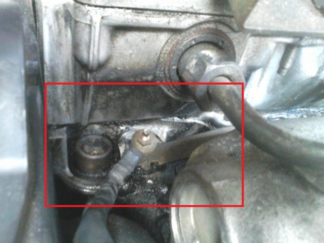

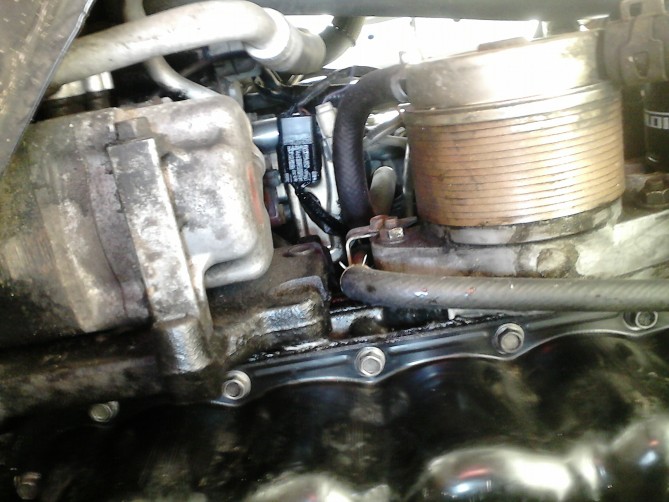

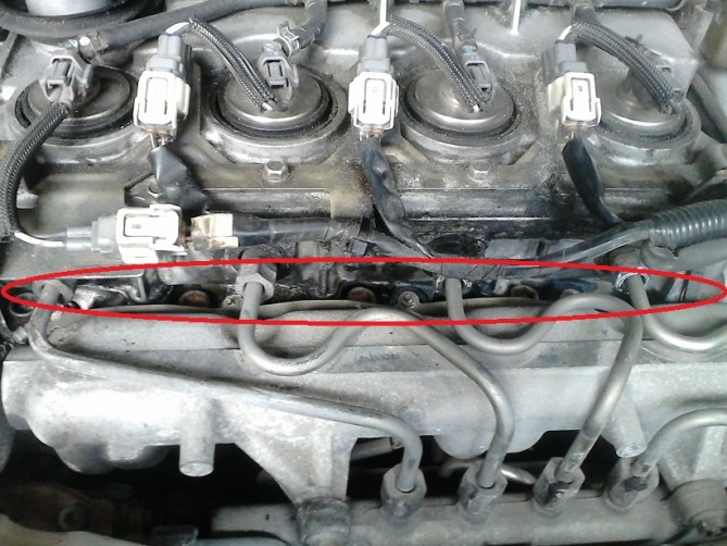

Witam. Mam wyciek oleju – może nie duży ale zawsze coś się nazbiera:( (najwięcej od strony pasażera). Moje pytanie brzmi: ile może kosztować naprawa u mechaniora i czy będzie konieczna czynność planowania głowicy. Poniżej dodaję załączniki. Pozdrawiam

Postprzez maziadm » 11 kwi 2014, 07:38
Jak długo masz ten samochód?
Czy zauważyłeś ubytek oliwy na bagnecie?
Czy oleju z nieszczelności dochodzi do dołu, czy kapie na osłonę?

Postprzez Janusz626 » 11 kwi 2014, 08:21
Przecież tu na fotkach jest prawie sucho.... ;)

Postprzez dawiniu16 » 11 kwi 2014, 09:07
maziadm napisał(a):Jak długo masz ten samochód?
1.Samochód mam od 1,5 roku.
2. Z ubytkiem to różnie. Jak go kupiłem to po 2 miesiącach okazało się że mam strasznie nieszczelny uszczelniacz wałka rozrządu (wskazywały na to rozległe zapociny podzespołów znajdujących się wokół niego i centralnie pod nim). Przy wymianie zauważyłem zabrudzenie olejem w dzisiejszym omawianym temacie ale myślałem że po prostu może to być od tego wałka i temat zamknąłem. parę miesięcy temu dostałem się do smoga, żeby sprawdzić jego stan – źle troszkę uszczelniłem misę (troszkę pocił się na silikonie). Ale teraz na dniach jeszcze raz zabrałem się do tej miski i zlepiłem ją perfect. Więc jak do tej pory olej z wiadomych przyczyn ubywał systematycznie (0,8l/2000km). Zobazymy teraz jak będzie to wyglądało.
3. Przy zabawie z klejeniem misy olejowej, zauważyłem znikome zaolejenie wtyczki od dołu. Na pierwsze pomyślałem że to może pozostałość od poprzedniej naprawy uszczelniacza wałka rozrządu. Po przetarciu wtyczki sprawdziłem dokładnie skąd to zabrudzenie i doszedłem do dzisiejszego naszego tematu. Na osłonę możliwe że mógł niekiedy olej skapnąć ale nie jestem tego w stanie oszacować. Oto załącznik na jakiej wtyczce olej się gromadził.
Dopisano 11 kwi 2014, 10:09:
poniższy załącznik
Dopisano 11 kwi 2014, 10:12:
Oczywiście wtyczka na tym zdjęciu jest juz w miarę wyczyszczona.

Postprzez Janusz626 » 11 kwi 2014, 11:19
Standardowo to poci się z uszczelnienia pokrywy zaworów i tego plastra przedniego na głowicy w którym idą przewody paliwowe. Tam powinieneś się dokładnie skupić podczas uszczelnienia.
