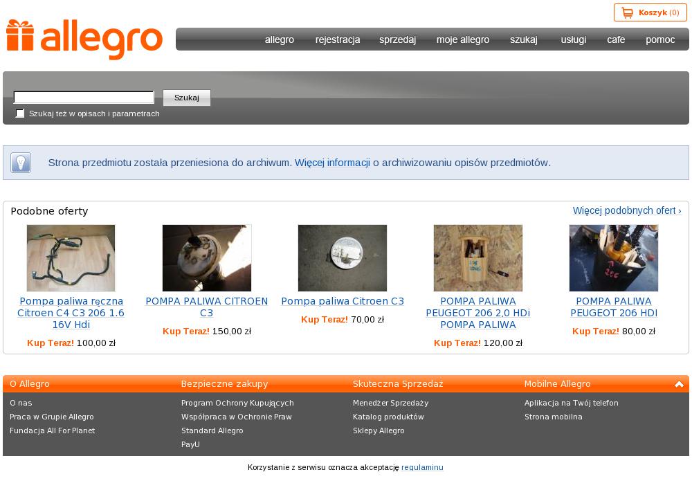

gregor666 napisał(a):I jeszcze jedno – ponoć jest obok pompy paliwa "coś" ze można sobie samemu podpompować paliwo ?
chyba tylko HDi mają ręczną pompkę => http://allegro.pl/pompa-paliwa-reczna-c ... 89379.html
