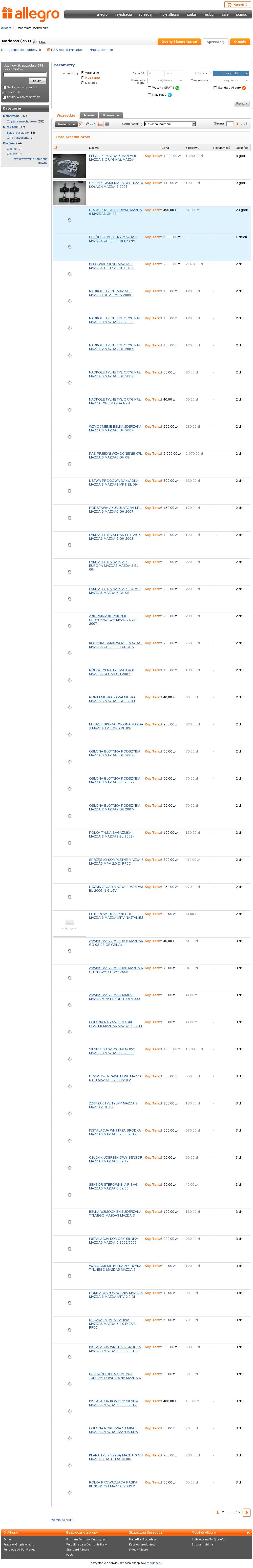

Postprzez Tomek6 » 4 kwi 2011, 21:27
Krzysztof1978 napisał(a):Czy ktoś może mi poradzić, jak tą część odczepić od samochodu?
No mam nadzieję, że nie chcesz nikomu odczepiać i źle to zrozumiałem.
Zapytaj tego użytkownika http://allegro.pl/show_user_auctions.php?uid=9953016 czy nie ma tej zaślepki. Nie chwal się tylko ile kosztuje nowa :D
