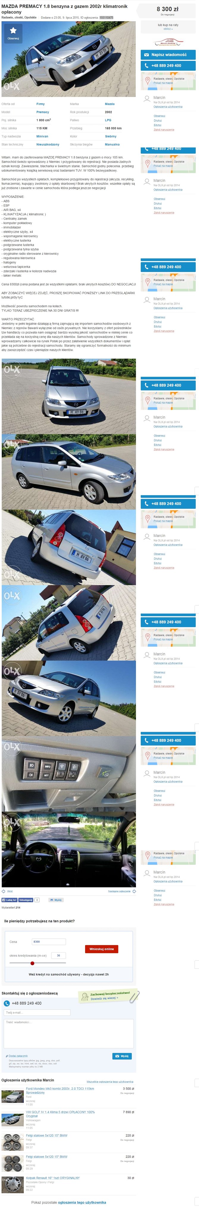

Poszukiwałem rodzinnego auta w budżecie 10tyś. PLN.
Znalazłem Mazdę Premacy, czytając wasze opinie i inne w internecie auto wydawało się dobrym wyborem (nie licząc korozji, ale to jakby umiałem łyknąć, mam ojca lakiernika więc wiele  dałoby się zrobić niskim kosztem)
Znalazłem egzemplarz, wydawałoby się bardzo fajny i już zagazowany:
http://olx.pl/oferta/mazda-premacy-1-8- ... e93bdca339
Kupiłem go, następnego dnia pojechałem na stację diagnostyczną oraz do mechaników i oto co wyszło:
– przebieg być może autentyczny bo wnętrze nie zniszczone.
– lampy z anglika
– nadkola już chrupie ruda (ale to podobno norma)
– najprawdopodobniej auto było bite, widać na niefachowych spawach błotników do nadkoli wewnątrz maski
– wychodząca wiązka kabli z kabiny do silnika, odizolowana i czyściutka, wszystko inne normalnie brudne
– poprzedni właściciele to Turecka rodzina 2+2
– do wymiany tylny drążek reakcyjny
– wyciek płynu chłodniczego
– skrzynia biegów do wymiany (uszkodzone łożyska), słychać przy hamowaniu silnikiem
– po przejechaniu 200km zgasło podświetlenie zegarów  oraz zapaliła się pomarańczowa kontrolka „awaria silnika”
Samochód oddałem handlarzowi bez problemów. Wystawiono korektę faktury i oddano pieniądze.
Co do kontaktu ze sprzedającym nie mogę złego słowa powiedzieć.  Był wielce zdziwiony tymi usterkami, ale…
Nie zdążyłem wrócić do domu, a już Mazda jako 100% nie bita trafiła na olx…
