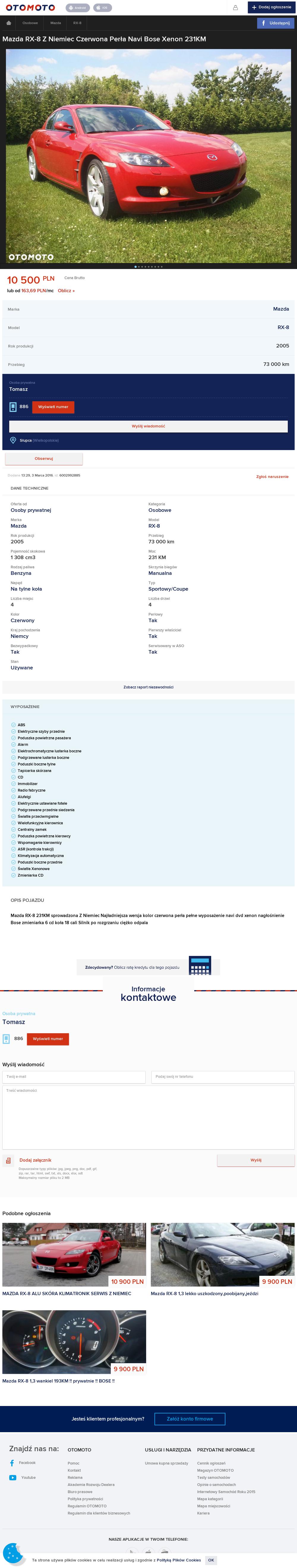

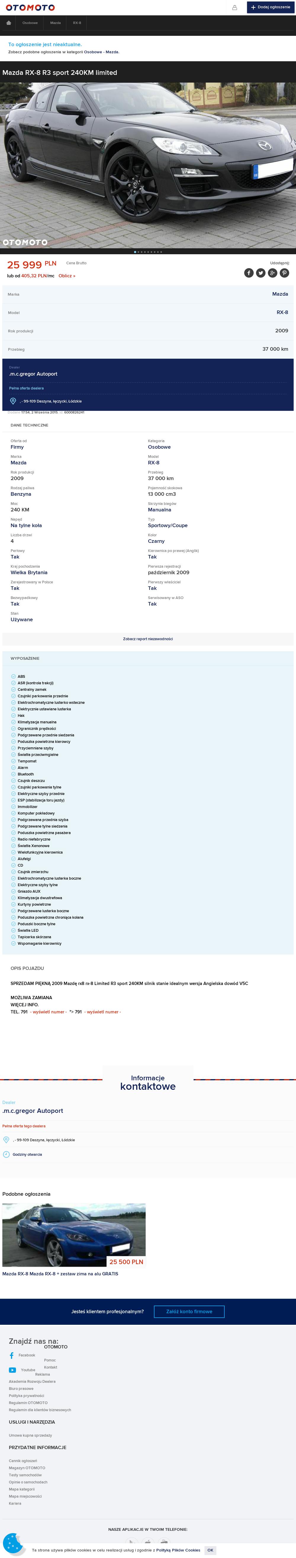

Postprzez jarossis » 13 mar 2016, 00:17
Hej wszystkim !!
Jestem w trakcie poszukiwań zdrowej budy rx8. Poszukałem trochę w necie i wciąż nie mogę znaleźć dokładnej rozpiski na temat wersji wyposażenia. Z tego co wyczytałem były trzy wersje
– Challange
– Renesis
– Revolution
Ale czym one się konkretnie charakteryzowały. Czy jest gdzieś na forum jakaś broszura/ katalog z dokładną rozpiską ?
Jak już brać to chcę wybrać coś z topowych wersji. Nie koniecznie musi być wszystko ale wiadomo żeby była większość.
Zauważyłem że mało rx'ow ma wsadzony tempomat i w kierownicy jest jedynie sterowanie radiem.
1) Czy jakaś konkretna wersja miała chromowane wstawki na skrzelach czy to opcja dla każdej wersji ?
2) Pakiet aero. Był dostępny tylko w komplecie ? ( dokładka przednia, progi, spoiler, lusterka )
3) Moją uwagę przykuły te dwa egzemlarze :
http://allegro.pl/mazda-rx-8-alu-skora- ... 00129.html
http://otomoto.pl/oferta/mazda-rx-8-z-n ... yfVFT.html
Pierwsza ma dziwną dokładkę z przodu i obrysówki. Czy występowały takie w oryginale czy to custom ??
Obie mazdy to topowe wersje ?? Jedna ma navi druga natomiast szyber. Dodatkowo mazda z drugiego linku ma w przedniej dokładce srebrny trójkąt. Czy charakteryzował on konkretną wersję? Czy jedna jak i druga mazda z podanych linków ma lusterka z pakietu aero ? Jeżeli tak to gdzie reszta pakietu :D
Czy podalibyście jakieś linki gdzie dokładniej mogę poczytać o wersjach wyposażenia ew. na co zwracać uwagę (poza silnikiem przy kupnie).
Z góry dzięki za odpowiedzi. Pozdrawiam

Postprzez Raptor77 » 5 kwi 2016, 11:47
Dokladka jest seryjna tylko pomalowana. Obrysowki dołozone.
Trójkąt srebrny nie byl seryjny.
Pakiet aero i ile dobrze pamiętam to dokladka zderzaka przód, dokladki za przednim kolem i przed tylnymi na progach oraz dokladki boczne tylnego zderzaka.
Wstawki w skerzelach każdy sobie montuje
