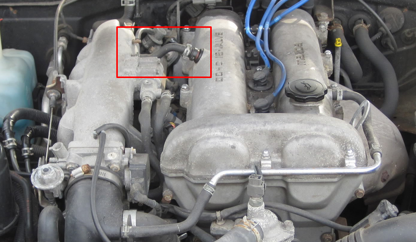

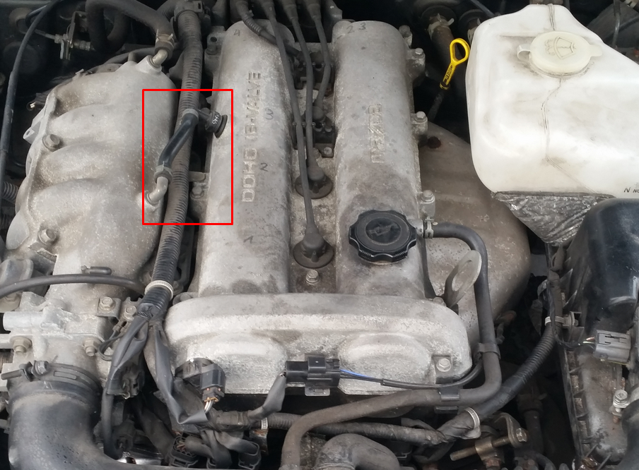

Wygląda na 1.8. Z tego co pamiętam 1.6 i 1.8 można rozróżnić po kolektorze dolotowym. Na czerwono zaznaczyłem różnicę widoczną gołym okiem.
1.6:
1.8:
