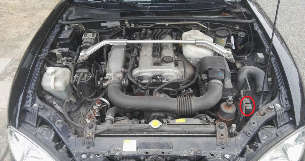

Czy ktoś się może orientuje gdzie w NB FL podpina się 2 przekaźniki (1 od wentylatora i drugi od kompresora). Wiem, że maja one swoje miejsce na plastiku obok dolotu powietrza ale nie wiem jak i do której wiązki są podpinane. Może komuś to ma NB lub NB FL z klima chciałoby się zerknąc pod maskę i sprawdzić?
