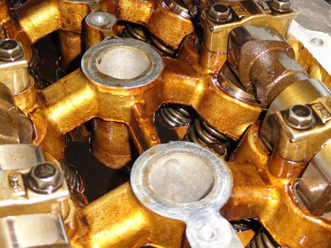

Postprzez qwasol » 10 kwi 2013, 20:31
ostatnio wymieniałem w NB rok prod 2000 mojej zony uszczelkę po pokrywą zaworów. moim oczom ukazał się widok jak na zdjęciu. nie jestem super mechaniorem ale to są chyba HLA których w tym silniku nie powinno być...dodatkowo stukają jak choler...a

Postprzez Paweł » 15 kwi 2013, 11:27
To są zwykłe szklanki. Jak dobrze spojrzysz, to zauważysz płytkę regulacyjną pomiędzy wałkiem, a denkiem każdej z nich.
Luz w silniku B6 powinien wynosić 0.17-0.23 mm dla zaworów ssących i 0.27-0.33 mm dla wydechowych.
W BP odpowiednio 0.18-0.24 i 0.28-0.34 mm.

Postprzez qwasol » 18 kwi 2013, 18:50
hej
całe życie myślałem że szklanki to właśnie HLA (popychacze hydrauliczne). znaczy się żyłem w błędzie?

Postprzez Paweł » 19 kwi 2013, 23:52
Szklanka to kawałek metalu w kształcie szklanki ;), który jest zakładany pomiędzy trzonek zaworu, a krzywkę wałka, zwiększając w ten sposób powierzchnię kontaktu pomiędzy nimi. Czy jest w niej samoregulator luzu, czy miejsce na płytki regulacyjne (lub sama szklanka występuje w różnych grubościach), to już sprawa wtórna.
