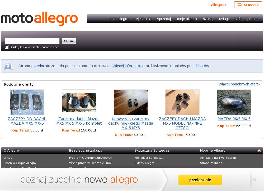

Postprzez macciiek » 30 wrz 2010, 15:45
Mam jeszcze pytanko odnośnie zapięć – czy one są takie same jak te z ramy szyby?
Znalazłem na allegro i nie wiem czy będą się nadawały.
http://moto.allegro.pl/zaczepy-do-dachu ... 17448.html
Dziękuję za podpowiedz.
Od: 5 cze 2010, 18:16
Posty: 77
Skąd: Stargard Szczecinski
Auto: mx5 nb 1,6 2000r
626 gf fs 2.0 2000r
Postprzez Fiveopac » 30 wrz 2010, 19:09
macciiek napisał(a):Mam jeszcze pytanko odnośnie zapięć – czy one są takie same jak te z ramy szyby?
Są inne :)
