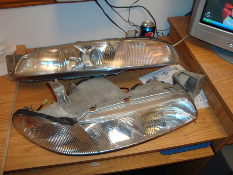

Postprzez pawelMX6 » 20 paź 2009, 16:26
A dokładnie to JDM lampy przednie do 626 wyglądają tak:
Światła na pewno nie pasują ot tak sobie do MX-6, i odwrotnie.
voytecku napisał(a):Czy 626 na rynku JDM to Capella?
Tak, dokładnie. Tutaj można sprawdzić w Japonii.
