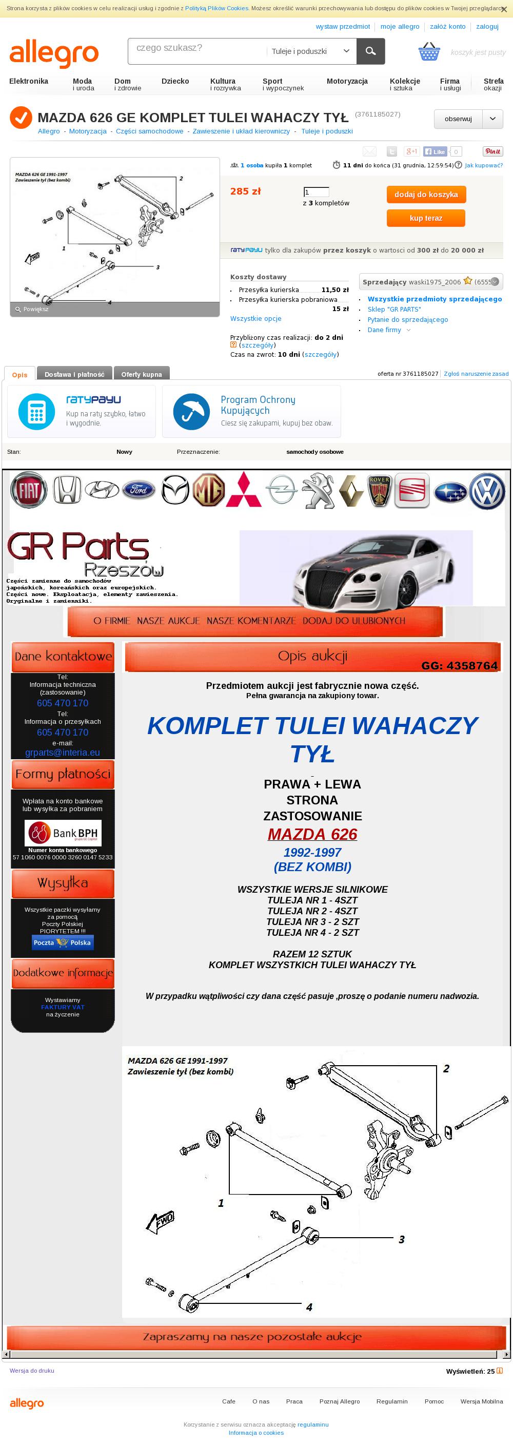

Postprzez krzysek71 » 19 gru 2013, 17:12
Ktoś się orientuje czy [waaaco?] tył są takie same jak w 626 GF <faja> bo znalazłem coś takiego http://allegro.pl/mazda-626-ge-komplet- ... 85027.html

Postprzez sylwo » 19 gru 2013, 17:33
Chyba TUcenowo podobnie wyjdzie :>
A są na pewno do CA

Postprzez krzysek71 » 19 gru 2013, 17:51
A ma ktoś morze wymiary tulejek <płacze> bo mam sąsiada który ma tokarkę i tak se zastanawiam czy by w poileurotany nie uderzyć <czarodziej> Sylwo ale ceny są 30% wyższe jak mam :)
Od: 22 cze 2010, 21:52
Posty: 805 (0/6)
Postprzez Crenshaw » 19 gru 2013, 18:17
ja pytałem w deuterze o komplet tulei na całe auto i przód wyszedł jakoś około 140, a tym około 500zł, więc przód zrobiłem, a tył czeka na lepsze dni :P

Postprzez Siw-y » 19 gru 2013, 20:41
Crenshaw napisał(a):przód wyszedł jakoś około 140, a tym około 500zł,
Bo z przodu masz 4 a z tyłu 12 sztuk.
Dokładniej to przód 150 a tył 480, chociaż może dało by radę zejść z ceny bo zestaw na tył do probasa kosztuje 400zł.
A właśnie, przód jest taki sam jak w probe a tył czy aby na pewno jest inny?
Chodzi mi o tuleje bo długość wahaczy może być inna, tak jak jest inna między CA a GE mimo, że tuleje są takie same.
Dodatkowo jeszcze 50 zł na staba tylnego.

Postprzez krzysek71 » 21 gru 2013, 09:45
Czyli tulejki z GE pasują do Xedosa
Dopisano 21 gru 2013, 08:49:
Czyli tulejki z GA pasują do Xedosa
