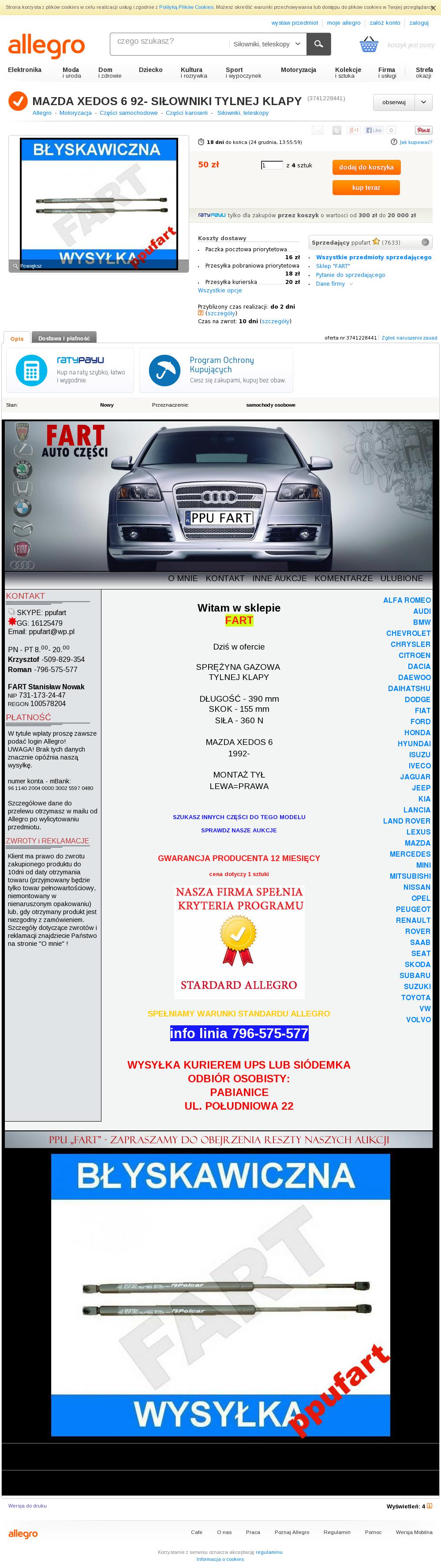

Postprzez sylwo » 9 gru 2013, 23:26
No ja już mam zamontowane te z allegro. Chyba są polskiej produkcji. Wystarczy zamienić jedną końcówkę i można zakładać. Działają bardzo dobrze. 2cm nad zderzakiem i klapa się unosi.

sylwo napisał(a):No ja już mam zamontowane te z allegro. Chyba są polskiej produkcji. Wystarczy zamienić jedną końcówkę i można zakładać. Działają bardzo dobrze. 2cm nad zderzakiem i klapa się unosi.
No raczej, jak poszukasz to znajdziesz : Producent:POLCAR (MADE IN EU)
Numer handlowy:e95ab68AB2
