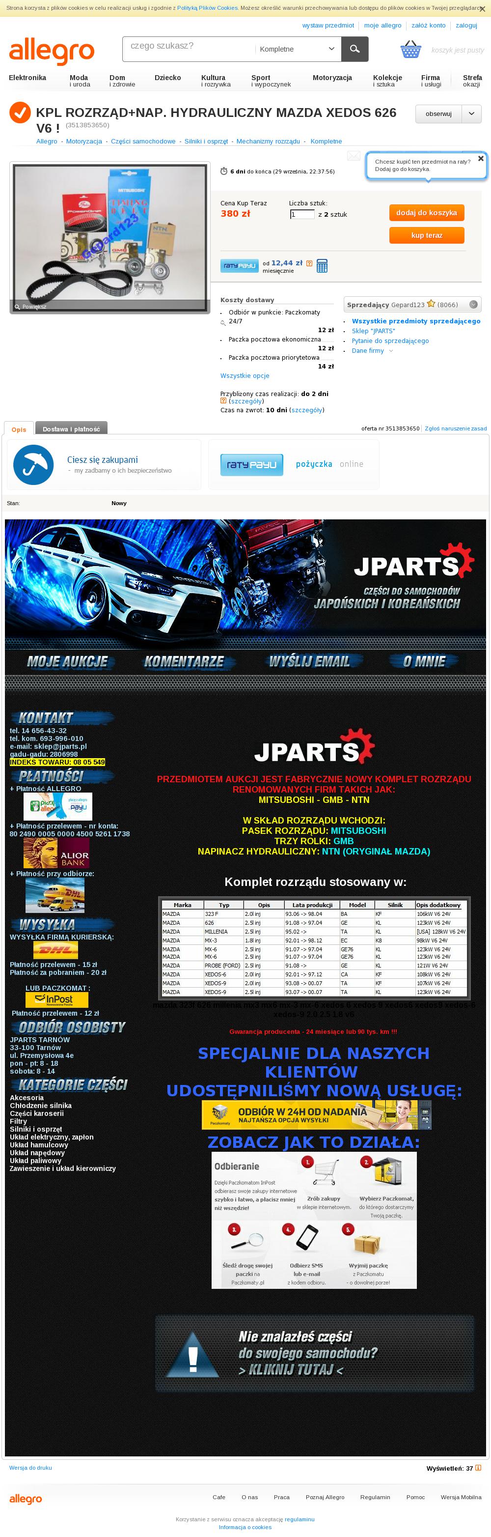

Panowie mam dwa pytania.
1.Mam Xedosa 2.0 144 km i przystawiam się do wymiany rozrządu z napinaczem.
W tym silniku jest jeden pasek tak od rozrządu tak ?
Co powiecie o tej aukcji ?
http://allegro.pl/kpl-rozrzad-nap-hydra ... 53650.html
Jaki pasek i rolki polecacie ?
2. Przy szybkim daniu gazu auto najpierw złapie lekkiego doła i dopiero wchodzi na obroty.Przy każdym szybkim naciśnięciu na pedał gazu z okolic przepustnicy słychać ostre syknięcie, po zgaszeniu silnika też słychać jak to syczenie powoli ulatuje aż się wyciszy. Wie ktoś co to może być ?

Postprzez radar88 » 23 wrz 2013, 22:40
Oszczędność na rozrządzie ?? Kup coś lepszego...Pasek Sun, rolki NTN....
2. Masz gdzieś nieszczelność, popatrz dobrze po wężykach podciśnień.

Postprzez Piotr_ » 23 wrz 2013, 23:02
ale ten komplet jest niezły tylko cena jakaś niska :>
XED
CUP 2017 miejsce 2
Od: 28 paź 2010, 20:14
Posty: 5118 (218/231)
Postprzez radar88 » 23 wrz 2013, 23:09
Może i jest ale...
Pompa coś 160 czyż nie tak
Pasek SUN 100....
260 to już jest za 2 el...
Ważna informacja którą kiedyś otrzymałem, pasek ma datę ważności, rok od produkcji która musi być umieszczona na opakowaniu, po tym czasie producent nie daje gwarancji.

Postprzez Piotr_ » 23 wrz 2013, 23:22
Sam napinacz to prawie koszt tego zestawu <co?>

Postprzez radar88 » 23 wrz 2013, 23:25
Całkiem możliwe nie mówię nie.Można zawsze napisać do CS i sprawa będzie jasna.

Postprzez szydlos » 23 wrz 2013, 23:37
Który pasek będzie najlepszy ? Gates Mitsuboshi czy może zewnętrznie wziąć contitecha albo bosha ?
Rolki niby najgorsze nie są, ale może ktoś jeszcze się wypowie ?

co do paska rolek etc. – mam mitsuboshi i nie narzekam szczerze mówiąc. kupiłem komplet za około 500-600zł i na prawdę nie ma co narzekać ;) (bodajże w intercarsie szukałem ale strasznie drogo wychodziły)
