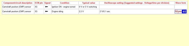

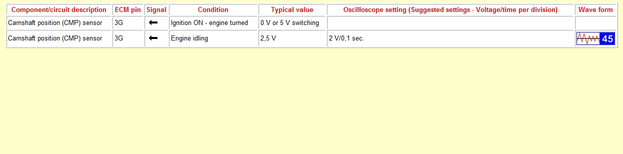

Postprzez Wojtek » 21 lis 2011, 10:36
mozesz sprawdzic sygnal... na wejsciu do kompa...

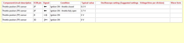

Postprzez Wojtek » 22 lis 2011, 14:01
DymeK napisał(a):schemat kompa xedos z 98 rok
TPS:
VAF:
zasilanie wez z puszki bezpiecznikow ;)
czy o takie cos chodzi? <co?>

Postprzez Zubeck » 22 lis 2011, 16:29
czy kazdy xedos 2.0 miał fabrycznie ustawionego tps-a na 0.5-3.7V ?
