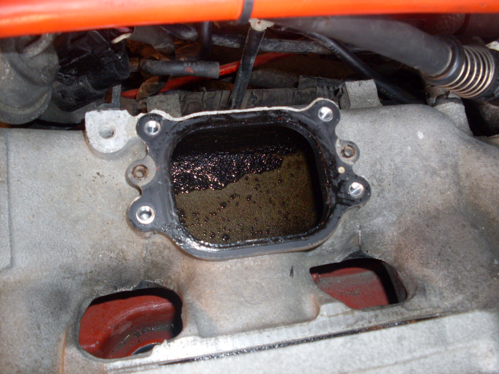

Panowie jak to coś wyczyścić?
Gdzieś widziałem że sie to benzyną zalewa i podpala tylko nie wiem czy to bezpieczne? <glupek2>
