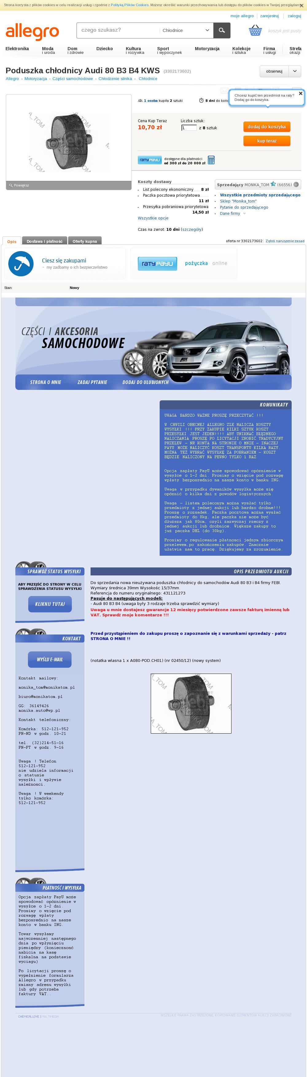

Jak wygląda ta poduszka chłodnicy klimy?
Od: 17 sie 2009, 10:45
Posty: 4292 (76/34)
Auto: Xedos 6 (ex)
Lexus GS300 II (ex)
Mazda 6 GJ 2,5
Postprzez MazdaKF11 » 26 cze 2013, 10:32
nie widziałem innego wyjscia niz wyciągniecie chłodnicy od cieczy chłodzącej ale przed tym odreciłem wentylator od strony sprezarki bo nie dało sie z nim wyciagnac chłodnicy (zaczepiał o przewód gumowy od spręzarki) i dopiero jest dostęp do klimy
Dopisano 26 cze 2013, 11:35:
sylwo napisał(a):Jak wygląda ta poduszka chłodnicy klimy?
poduszka wyglada podobnie do tej http://allegro.pl/poduszka-chlodnicy-au ... 73602.html gwinty 6mm

Poduszka pewnie do znalezienia na allegro albo do dobrania w w dobrym warsztacie zajmującym się chłodnicami i klimą ale nie takim co tylko nabija klimę z automatu.

Szukaj pod pojęciem
  • amortyzator metalowo gumowy,
  • poduszka metalowo gumowa,
  • tłumik metalowo gumowy,
  • tłumik drgań.
