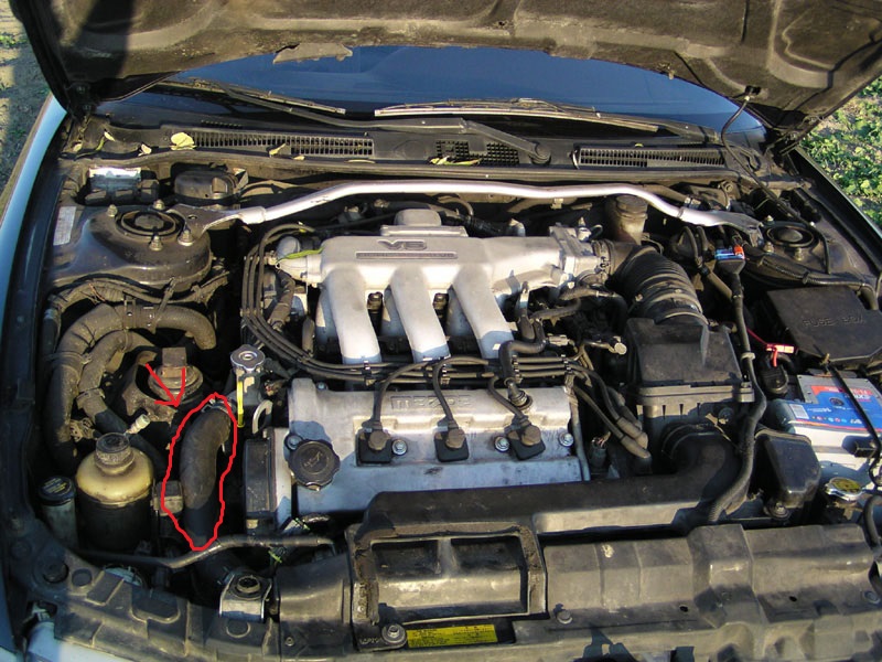

Pytanie. Czy to normalne że po jeździe, ten wężyk
powinien być "zaciśnięty" ?

Kaszel91 napisał(a):Wymiana pierścieni rozwiąże te kwiestie ?? :)
wymiana pierścieni załatwi kwestie przepuszczania oleju przez pierścienie, olej może jeszcze się przedostawać przez uszczelniacze zaworowe. Ja też miałem luz na wale korbowym, to też pewnie przeszkadzało :P
Kaszel91 napisał(a):Pytanie. Czy to normalne że po jeździe, ten wężyk
co rozumiesz przez zaciśnięty?

Postprzez Piotr_ » 25 cze 2013, 15:11
Jeżeli chodzi o to że zassany to nie,nie powinien być.

Postprzez Hazu » 25 cze 2013, 18:17
XED napisał(a):Jeżeli chodzi o to że zassany to nie,nie powinien być
Zassany przewód to jest objaw szczelności układu chłodzenia.
Więc jak masz nieszczelny układ lub przewód od "ursusa" to nie powinien być zassany.

Postprzez Kaszel91 » 25 cze 2013, 20:07
Tak XED zassany. Raz jest raz nie. Nie wiem co to oznacza. Zapowietrzony układ ?
