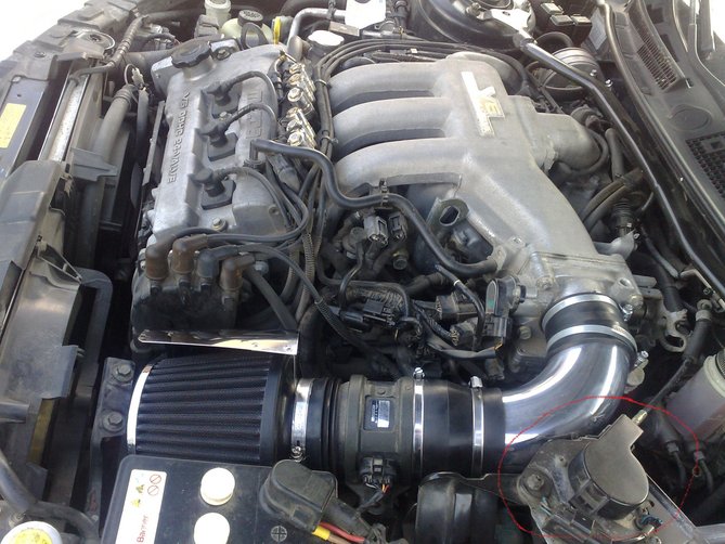

Witam. po 10 maja planuje robić swojemu KFowi mały remont tj rozrząd, uszczelki, talerzyki itp.
Przyszło mi do głowy zamówienie czegoś takiego
http://allegro.pl/mazda-xedos-6-kf-2-0- ... 32881.html
może sie ktos wypowieedziec cos na ten temat ? Zalezy mi na wydobyciu rasowego krzyku V6 ;d
http://allegro.pl/mazda-xedos-6-kf-2-0- ... 32881.htmlmoże sie ktos wypowieedziec cos na ten temat ? Zalezy mi na wydobyciu rasowego krzyku V6 ;d

jeśli masz LPG to nie do każdej wersji podejdzie stożek. Jak sama PB to jeszcze ujdzie. Nie jest to z najwyższej półki wykonanie. Zakupiłem cosik takiego prawie rok temu i zostałem przy serii. Lepiej zainwestować w coś lepszego. A tak wgl to bez szlifa nie podejdzie jeśli masz to
Ostatnio edytowano 3 maja 2013, 19:30 przez DamianSzatan666, łącznie edytowano 1 raz
Dlaczego do LPG ten zestaw nie będzie dobry?

też mnie ten temat zainteresował, Sylwo, Ty masz taki zestaw prawda? wypowiedz się jak się to sprawuje?

Nie wypowiem się bo mam jakieś problemy jeszcze sprzed tego modu i trudno mi powiedzieć czy taki stożek ma jakieś wady...
Podoba mi się dźwięk i to że miejsca pod maską robi się więcej ale chyba wolał bym AirBox i wyprowadzenie dolotu gdzieś na zewnątrz.

Ja właśnie też planuję tego typu mod ale koniecznie airboxa, widziałem i słyszałem to u XED'a i powiem wam, że miażdży suty

własnie mi bardzo zalezy na dzwieku. a lpg no niestety rockefeler nie jestem mam załozone
Sylwo Ty masz taki zestaw może ?
Air Box ? Widzialem ktos polecał wkładke K&N ale to chyba dzwieku mi nie doda .

Jak zakladac stożek, to tylko ciagnac z dołu, tak jak u Xeda jest, bo tak jak pokazane jest wyżej, będzie zamulał bo gorące powietrze zasysa. W X6 bardzo ciężko jest dobrze zamontowac CAI , dlatego że jest tam strasznie mało miejsca na cokolwiek dodatkowego.

jeżeli masz zwykły LPG, nie sekwencję to nie podejdzie. Nie ma podciśnienia więc gaz nie będzie działał.
Co do airbox'a to rozmawiałem ze znajomym i wielkiej różnicy w porównaniu ze zwykłym nie ma.
Jest to tani zestaw, mało wnoszący. Lepiej zainwestować w coś lepszego. Co do airbox'a z tego co zrozumiałem do podstawowej instalacji będzie pasował, ponieważ jakiś opór już jest. W sekwencji nie ma przeszkód do zamontowania stożka. Jednak jak to ktoś napisał niżej najlepiej od dołu to wyprowadzić. Widziałem kiedyś jak ktoś zamiast przeciwmgłowych miał siatex i z lewej strony stożek był.
co sądzicie o takich??

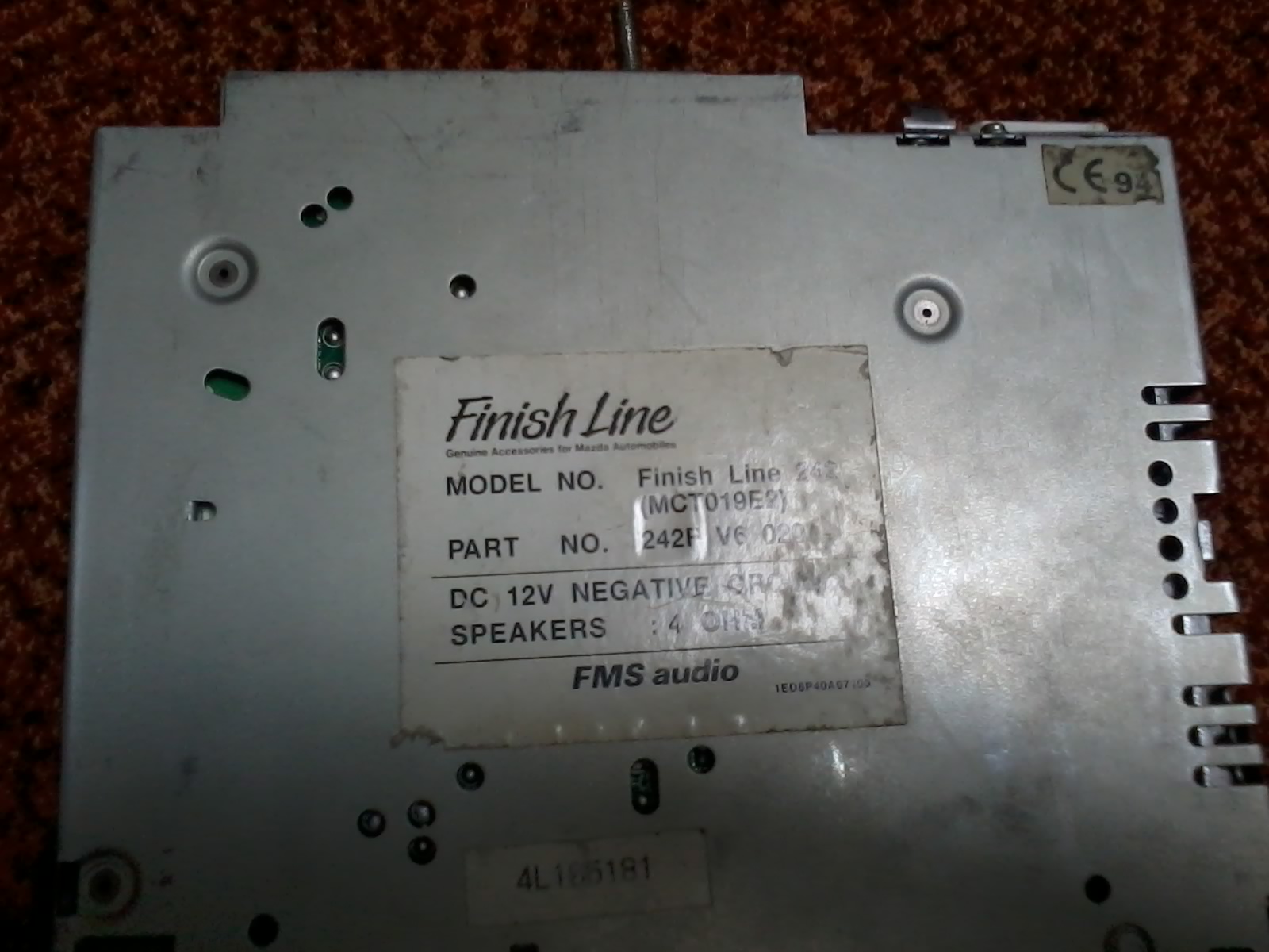

A i mam takie coś. Czy to ori od X6??
Ja mam ciekawego pomysła, otóż rurę wlotu powietrza można wyprowadzić przez zderzak z boku auta... pod lewym kierunkowskazem. Albo najprościej spod akumulatora. Dźwięk daje chyba najbardziej aluminiowa rura dolotu a nie sam stożek.

Gaz mam sekwencyjny. Myślalem zeby sprobowac sprowadzic go do tej szpary miedzy halogen a tabl. rej.

trochę ciężko, ale wykonalne. Trochę rzeźby i będzie cacy. Moim skromnym zdaniem lepiej dołożyć ze stówkę i kupić coś lepsiejszego
Ten cienki czerwony to pod ciśnienie które jest podpięte do puszki filtra powietrza a pod to grubsze podpinasz wąż od odmy jeżeli nie chcesz filterka.
Co do air boxa to nie uważam że to tani zestaw skoro za sam filtr w osłonie carbonowej dalem chyba 180 190 zł a cały komplet wyniósł mnie ponad 400 zł.
Filtr jest pod aku i jest mega różnica porównując jak był tak jak na fotce powyżej. Autko nie muli a dźwięk v-ki jest jeszcze bardziej basowy przy odpowiednich obrotach
