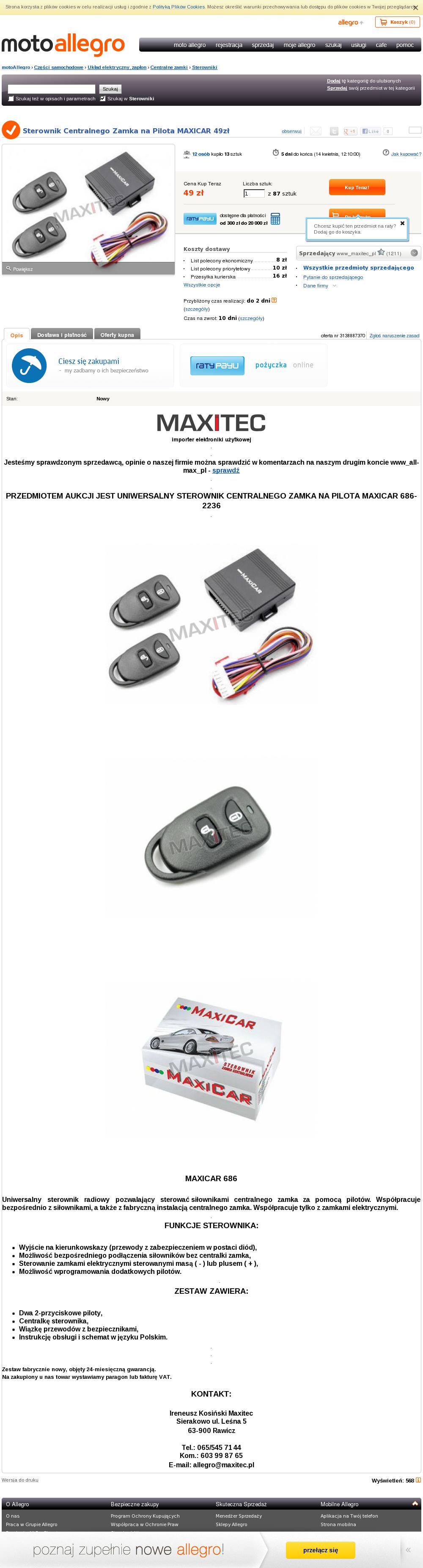

Zakładał ktoś z was coś takiego do Xedosa i sprawdził czy to rzeczywiście jest kompatybilne?
http://moto.allegro.pl/sterownik-centralnego-zamka-na-pilota-maxicar-49zl-i3138887370.html
http://moto.allegro.pl/sterownik-centralnego-zamka-na-pilota-maxicar-49zl-i3138887370.htmlno one can fight the tide forever!

Ja takie podobne montowałem.
To nie jest z niczym kompatybilne i nie musi być.
Ja podłączam sterowanie masą przed fabrycznym przekaźnikiem centralnego. (bo w/g mnie tak jest lepiej)
Ale jak Ci nie działa przekaźnik fabryczny to montuj w/g instrukcji bezpośrednio czyli za przekaźnikiem.

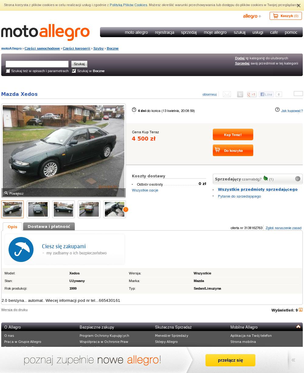

ale skubaniec zielony! do tego tematu z kolorami jak znalazł! na bank nie z8.
