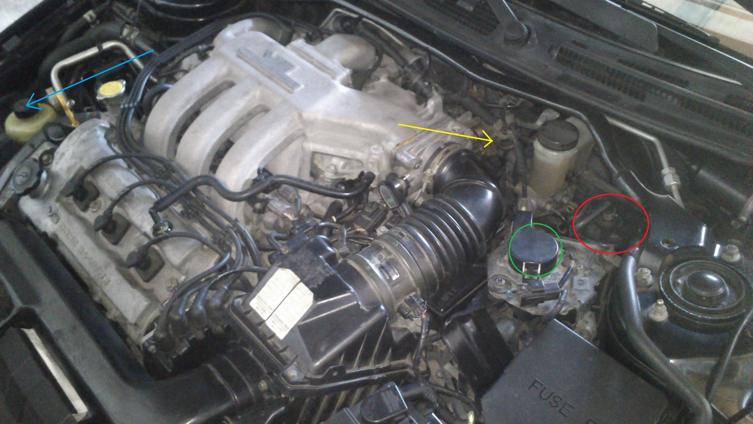

Postprzez MazdaKF11 » 17 mar 2013, 11:25
niebieski-poci mi się spod korka jak dokręcam to przepuszcza gwint, wystarczy wymienić sam korek czy ze zbiorniczkiem?
żółty- jest tam luz na tempomacie tak ma być czy to się ustawia i tempomat jest wtedy czujniejszy?
zielony – po ściągnieciu tego plastiku można dodawać gazu naciągając tam linke czy można uszkodzić tempomat ?

MazdaKF11 napisał(a):1)niebieski-poci mi się spod korka jak dokręcam to przepuszcza gwint, wystarczy wymienić sam korek czy ze zbiorniczkiem?
2)żółty- jest tam luz na tempomacie tak ma być czy to się ustawia i tempomat jest wtedy czujniejszy?
3)zielony – po ściągnieciu tego plastiku można dodawać gazu naciągając tam linke czy można uszkodzić tempomat ?
4)czerwony- co to jest ?:)
1) Może pomoże sam korek, lecz przypuszczam że koreczek będzie kosztował tyle co cały zbiorniczek, ja chyba jeszcze taki zbiorniczek mam, więc jak coś to pisz.
2) Jak dobrze widzę to, jest miejsce ustawienia linki gazu oraz przepustnica, ja miałem mały luz i nic złego się nie działo.Tam tempomatu nie ma ;)
3) Raczej nie. I tu jest tempomat ;)
4) Filtr opar paliwa
2) no tam nie ma tempomatu wiem ale jak dodaje gazu linką pod tym plastikiem pod nr 3 to jest sporo luzu zanim silnik zareaguje i czy ten luz ma wpływ na reakcję tempomatu ?
4) Filtr opar paliwa ? to sie wymienia? czytałem ze filtr paliwa jest głębiej czy zalezy od rocznika?

Postprzez radar88 » 17 mar 2013, 14:54
MazdaKF11 napisał(a):2) no tam nie ma tempomatu wiem ale jak dodaje gazu linką pod tym plastikiem pod nr 3 to jest sporo luzu zanim silnik zareaguje i czy ten luz ma wpływ na reakcję tempomatu ?
Tempomat jest sterowany elektronicznie, więc wątpię aby miało to jakiś wpływ. Możesz podciągnąć linkę przy przepustnicy, i zobaczy czy coś to pomogło.
MazdaKF11 napisał(a):4) Filtr opar paliwa ? to sie wymienia? czytałem ze filtr paliwa jest głębiej czy zalezy od rocznika?
Filtr paliwa jest zamontowany na skrzyni biegów, głęboko,głęboko, po zdjęciu Air Boxa powinno być go widać. Natomiast ten filtr skrapla resztki paliwa, które nie zostały przepalone, chyba dobrze to napisałem <zawstydzony> tylko nie wiem czy to wraca do baku czy jak...
