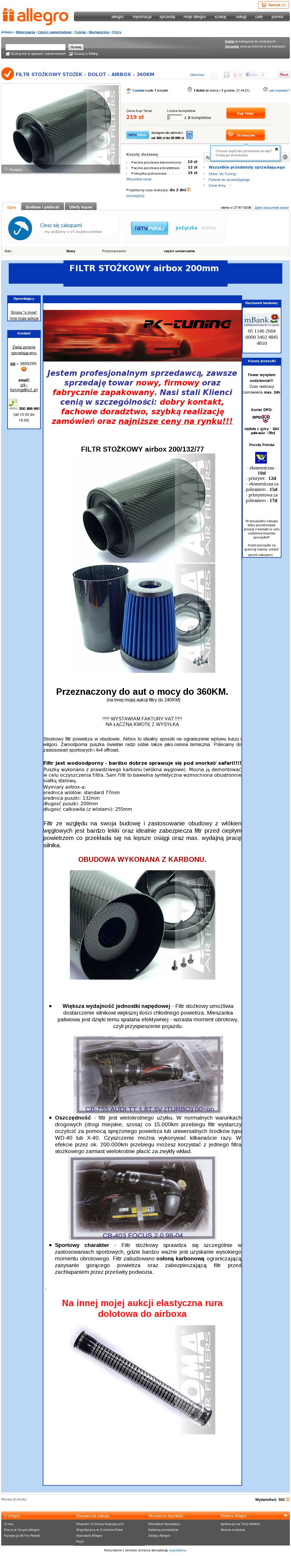

Postprzez art_olsztyn » 25 lis 2012, 13:26
tu macie link do większości elementów
http://poradnikbramkarza.pl/1.jpg
do tego jeszcze redukcja z przepływomierza do podłączenia airboxa + mocowanie airboxa do stelaża pod fabryczną obudową filtra i komplet obejm.
Sam filterek http://allegro.pl/filtr-stozkowy-stozek-dolot-airbox-360km-i2778710036.html kupiony tutaj przejechał z 50km – do gazownika i z powrotem...
Chciałbym za wszystko tak z 250 zł (+–)
Mogę potem zrobić zdjęcie zamontowanego zestawu to sami ocenicie jak wygląda.
Fajnie byłoby do niego wykombinować dojście zimnego powietrza i będzie ok.
NIE REKLAMUJĘ żadnego sprzedawcy na allegro – linki czysto informacyjnie.
