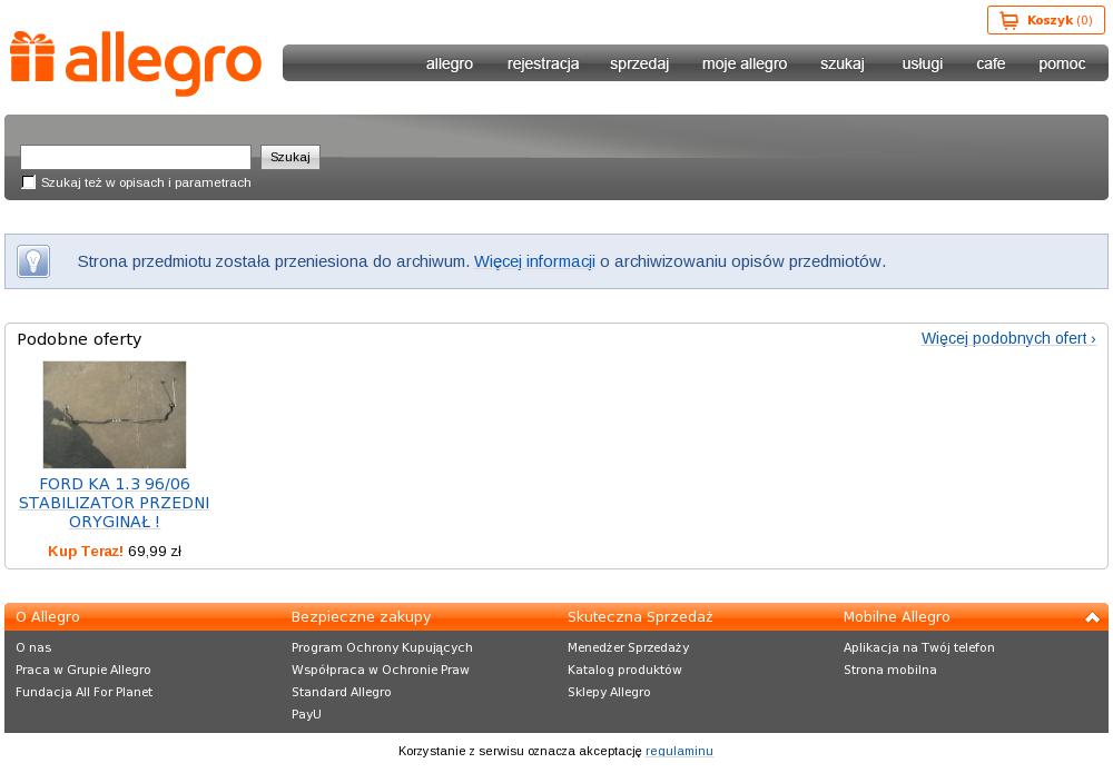

Hazu stabilizator przedni od forda Ka powiedzmy z tej aukcji http://allegro.pl/ford-ka-1-3-96-06-stabilizator-przedni-oryginal-i2320658305.html będzie pasował i czy pasuje plug and play
Mazda Xedos 2.0l V6 24V
Od: 29 lis 2010, 18:04
Posty: 140 (1/0)
Skąd: Łomża
Auto: Mazda Xedos 6 2.0 V6 93r. gaz II
gg:2000506
Postprzez Hazu » 18 maja 2012, 20:01
Tak pasuje bez przeróbek.
