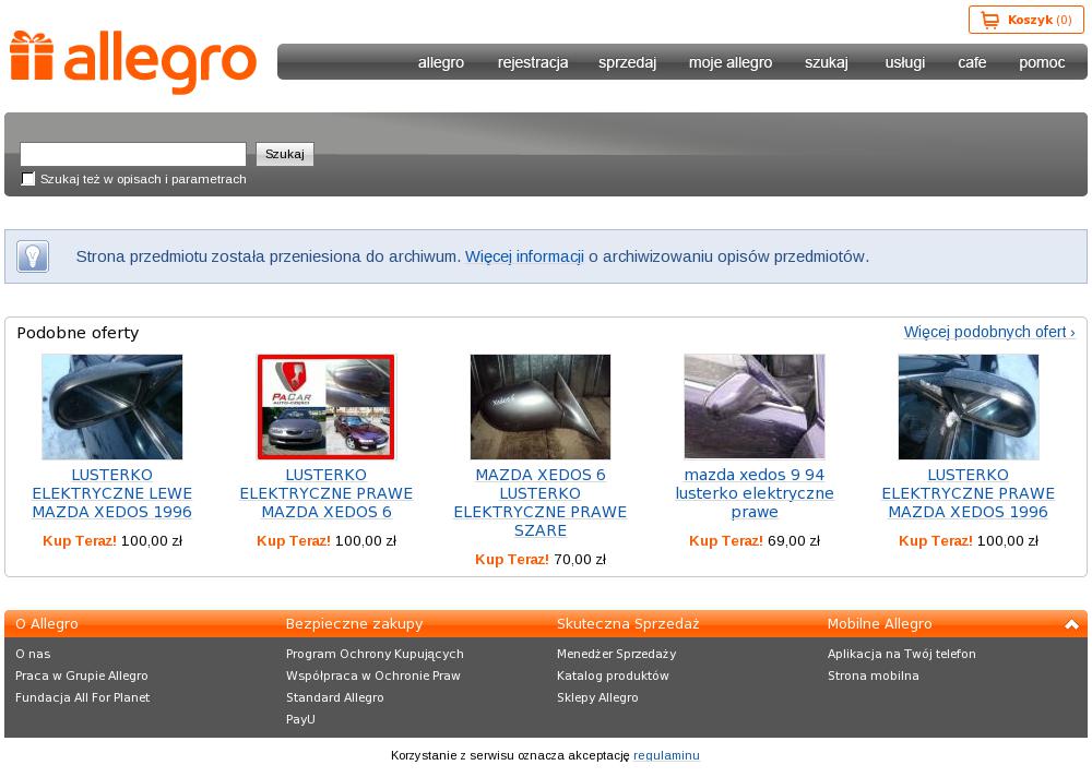

Postprzez l3mur91 » 15 kwi 2012, 09:25
Mam '96 czyli poliftowy jak mniemam i te lustra wydają mi się i tak spore.
Od strony kierowcy mam pęknięte i poklejone doraźnie na tuningową izolację, więc muszę nabyć jakieś inne co by zaczęło to wyglądać.
http://allegro.pl/lusterko-elektryczne- ... 88874.html
To są w ogóle od 6 czy 9 ?
Prawe jakieś mniejsze od lewego. Zgłupieje zaraz... <oczy>

Postprzez sylwo » 15 kwi 2012, 09:33
radar88 napisał(a):Sylwester – Gratuluję plakietki Klubowicz <spoko>
<ok> thx
l3mur91 napisał(a):http://allegro.pl/lusterko-elektryczne-lewe-prawe-mazda-xedos-92r-i2275488874.html
X9 był produkowany od 93 roku więc raczej to od X6 jest.

To, że prawe jest mniejsze od lewego to normalne.Tak powinno być w wersji europejskiej.
W angolach jest odwrotnie.Te z linku alledrogo wydają się być ok ;)
Gdybyś lewe potrzebował, to mam...
