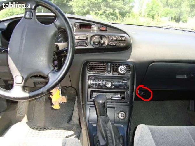

Gdzie w X6 znajduje się czujnik temperatury wnętrza dla wersji z auto klimą?

Postprzez Pasiu1291 » 2 sie 2013, 01:36
Setritus napisał(a):Gdzie w X6 znajduje się czujnik temperatury wnętrza dla wersji z auto klimą?
Jak się nie myle to pod schowkiem po lewej stronie.

Postprzez sebek-71 » 2 sie 2013, 06:09
A czasem nie na podszybiu po prawej stronie taki grzybek plastikowy??

Postprzez Siw-y » 2 sie 2013, 09:01
To jest czujnik nasłonecznienia i występuje też w wersji manualnej.
Czujnik wnętrza jest pod schowkiem od strony tunelu środkowego.
