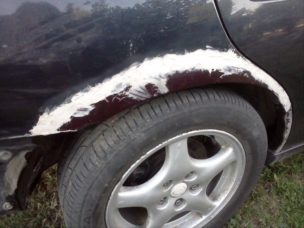

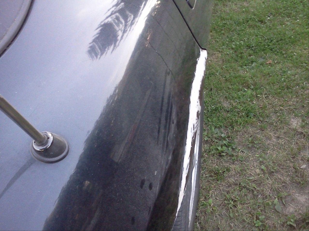

sylwo napisał(a):I dziwnie błotniki wyciągnięte :|
Tylko błotniki w X6 to techniczna tragedia jeśli chodzi o ich wypchnięcie. <oczy>

Postprzez Hazu » 11 lis 2012, 19:59
l3mur91 napisał(a):Tylko błotniki w X6 to techniczna tragedia jeśli chodzi o ich wypchnięcie. <oczy>
Bo nie trzeba wypychać tylko wspawać np. przednie błotniki :P

Postprzez sylwo » 11 lis 2012, 20:10
2 cm nad rantem łączą się dwie blachy... trudno to ładnie zrobić żeby wyglądało przyzwoicie. Mam dobrego blacharza ale nie podjął się.

Postprzez Hazu » 11 lis 2012, 20:18
To ja nie jestem blacharzem ani nawet mechanikiem i sobie wspawałem.
Od wewnętrzną blachę dogiąłem i złożyłem na masę uszczelniającą.
Teraz koła na felgach szer. 7" i ET 27 nie ocierają o rant.

Postprzez Koci@k » 12 lis 2012, 00:46
Hazu napisał(a):Teraz koła na felgach szer. 7" i ET 27 nie ocierają o rant.
Nie lepiej koła zmienić niz z blachą coś paprać??? Jak widzę takie klajstry to mnie ciarki przechodzą... To tak jakbyś pod kolor wazonika zmieniał kolor ścian w pokoju....zamiast wazonik wymienić...

Postprzez l3mur91 » 12 lis 2012, 08:48
Przednie akurat się spoko wypychają. ;)
Z tyłu są takie bezpłciowe i cienkie i w ogóle nie fajne, i muszę się zastanowić co z nimi zrobić. <oczy>

Postprzez Hazu » 12 lis 2012, 16:28
drapieżny kociaczek napisał(a):Nie lepiej koła zmienić niz z blachą coś paprać??? Jak widzę takie klajstry to mnie ciarki przechodzą... To tak jakbyś pod kolor wazonika zmieniał kolor ścian w pokoju....zamiast wazonik wymienić...
Nadkola były wspawane ponieważ oryginalne skorodowały.
Właściwe reperaturki nie są dostępne.
Poza tym, większość uniwersalnych felg ma zbyt duże ET.
Dodatkowo ja lubię paprać przy samochodzie, spaprałem już silnik, hamulce zawieszenie, a teraz nadkola <spoko>
A to co na zdjęciach to tylko etap przed malowaniem.
Po pomalowaniu nie mam zdjęć, bo samochód jest wiecznie brudny.
