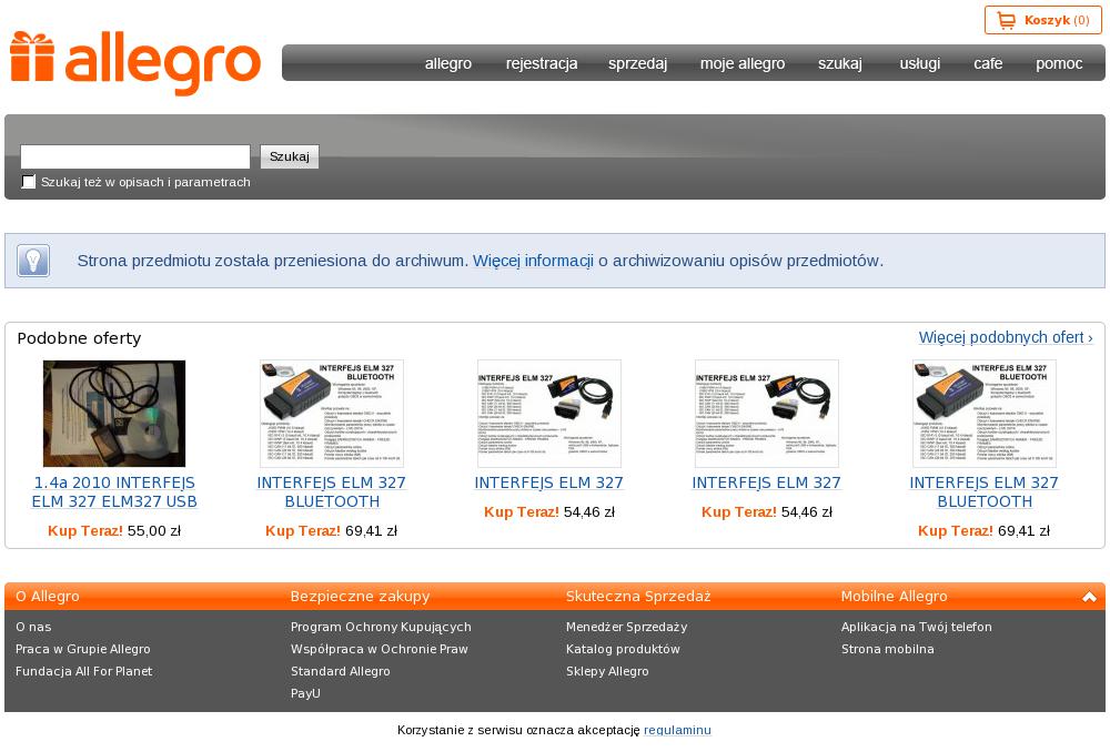

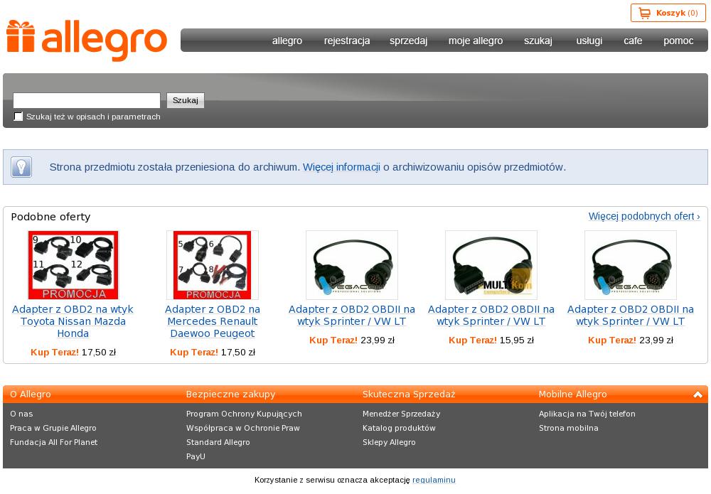

Panowie chcę trochę uporządkować pewien temat ze złączem, proszę o odpowiedzi na pytania.
Mam piny w OBD-I FEN, MEN, TEN i chciałbym podłączyć auto do kompa poprzez ELM, żeby mieć wgląd real time.
1. Czy wystarczy przejściówka z OBD-OBD2 z linku?
http://allegro.pl/adapter-z-obd2-na-wtyk-toyota-nissan-mazda-honda-i1231908306.html
2. Plus interfejs z programem
http://allegro.pl/interfejs-elm-327-euroscan-2010-usb-elm327-v1-4a-i1217989162.html

To co pokazałeś w linkach to jest do obd2. Z obd1 wydaje mi się, że nie da rady. Trochę się zagłębiłem w temat elm327 i o możliwości podpięcia do obd1 nikt nie wspominał.

Wodzu – interface jak najbardziej powinien pasować bo jednak wydaje mi się, ze powinieneś mieć na pokładzie OBD2 nawet jeśli nie ma tam 16-pinowego złącza pod kierownicą.
Sam używam podobnego interface'a ale w wykonaniu z BT
A te przejściówki to osobiście darowałbym sobie.

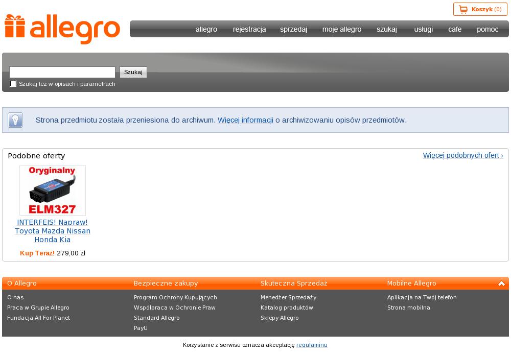

Postprzez rumunn95 » 14 gru 2010, 17:08
http://allegro.pl/interfejs-napraw-toyo ... 01361.html
ja mam np taki i smiga podlaczam na ostro kabelkami
