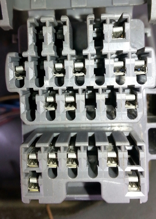

Postprzez piechucki » 7 paź 2015, 17:46
Przeczytałem cały wątek, ale jak sobie poradzić, gdy ma się takie gniazdo (foto: Marko91) to się nie dowiedziałem. Czy ktoś mógłby mnie oświecić?

Postprzez Marek 161BD081 » 7 paź 2015, 18:14
piechucki – pod kierownicą nie masz przypadkiem złącza OBD-II?

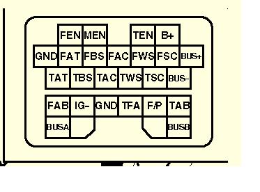

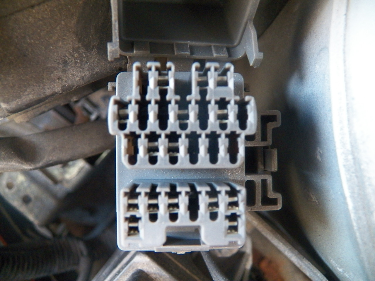

Co i jak podłączyć aby odczytać błędy? Mazda 626 1998r, hatchback, 2.0 115KM
Na desce nie mam kontroli "check engine" (miałem wyciągnięte zegary i na 100% jej nie ma)
Mam pod maską takie złącze:
Znalazłem taka rozpiskę:
Pod kierownica wokół pedałów nie mam żadnego innego gniazda, np. takiego:
A więc proszę o podpowiedź co i jak podłączyć (błędy silnika, abs itp). Przeczytałem kilkadziesiąt stron forum, ale w większości poznikały fotki i ciężko dojść do ładu.
Posiadam ELM 327 bluetooth i program torque pro na smartfonie. Bez problemu odczytuje błędy w autach wyposażonych w gniazdo obd2.
Czy jesli dokupię przejściówkę z linku to odczytam u siebie błędy?

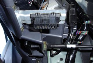

Postprzez Marek 161BD081 » 29 lip 2016, 06:52
A to złącze pod kierownicą to nie jest właśnie OBD2?

Postprzez piechucki » 29 lip 2016, 07:22
Zbyniek6 napisał(a):Pod kierownica wokół pedałów nie mam żadnego innego gniazda, np. takiego:
Od: 18 wrz 2015, 08:01
Posty: 28 (0/1)
Auto: Premacy 1,8 100 KM 2001 r.
Postprzez Marek 161BD081 » 29 lip 2016, 07:49
No tak – za szybko czytałem ;)
Spokojnie możesz spróbować użyć tej przejściówki ze swojego linku i zapewne powinno działać.
Popatrz też tutaj:
viewtopic.php?f=125&t=36848
Poprosiłem kol. "rumunn95" aby odświeżył fotki ale ideę samą będziesz znał po samej lekturze.

Postprzez Zbyniek6 » 29 lip 2016, 09:40
Ok OK :) Dzięki. Po uporządkowaniu zgromadzonej wiedzy chyba doszedłem do ładu.

Postprzez Zbyniek6 » 29 lip 2016, 23:11
OK. Dziś zamówiłem, na środę powinno dojść. Dam znać
Przyszło już dziś. Fakt, ciężko wchodzi na gniazdo ale po rozgrzaniu suszarką dało radę. Połączyłem się bez problemu (program Torque Pro na smartfonie). Błędów silnika nie miałem żadnych. Dane w czasie rzeczywistym pokazuje bez problemu.
Rozumiem, że tym sposobem sprawdzę tylko błędy silnika?
A jeśli chcę sprawdzić ABS i inne? Wtedy obowiązkowo laptop z programem Scan Xl?
