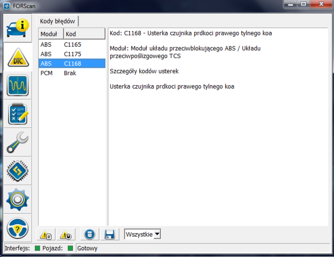

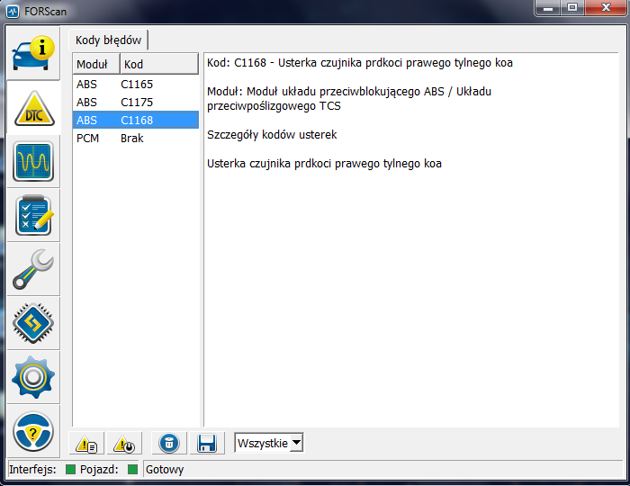

Ktoś wcześniej pisał o diagnoznowaniu ABS. U mnie używając FORSCANa coś wtedy pokazało bo akurat miałem problem z czujnikiem ABS w tylnym kole. Screeny w załączniku.
