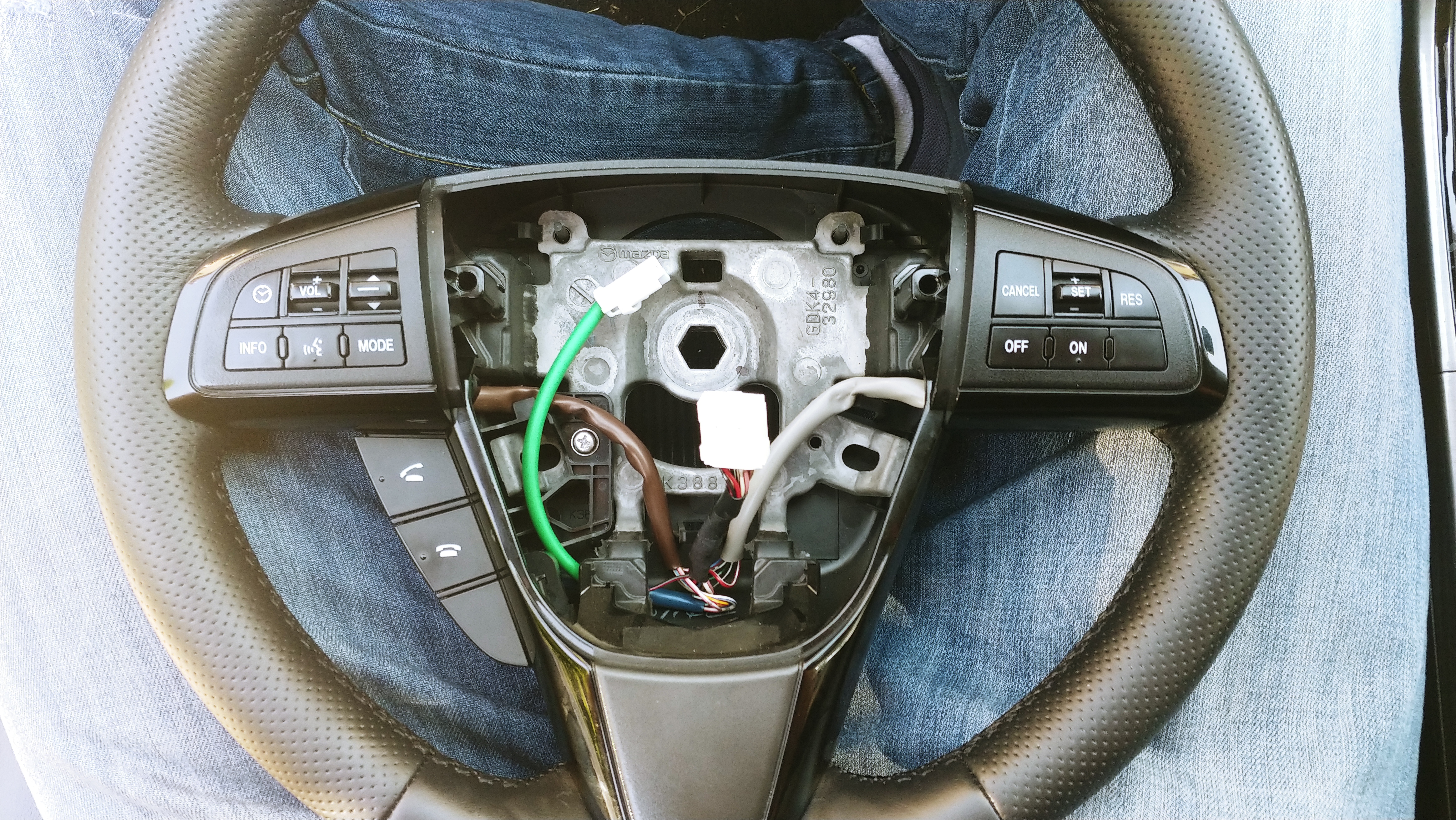

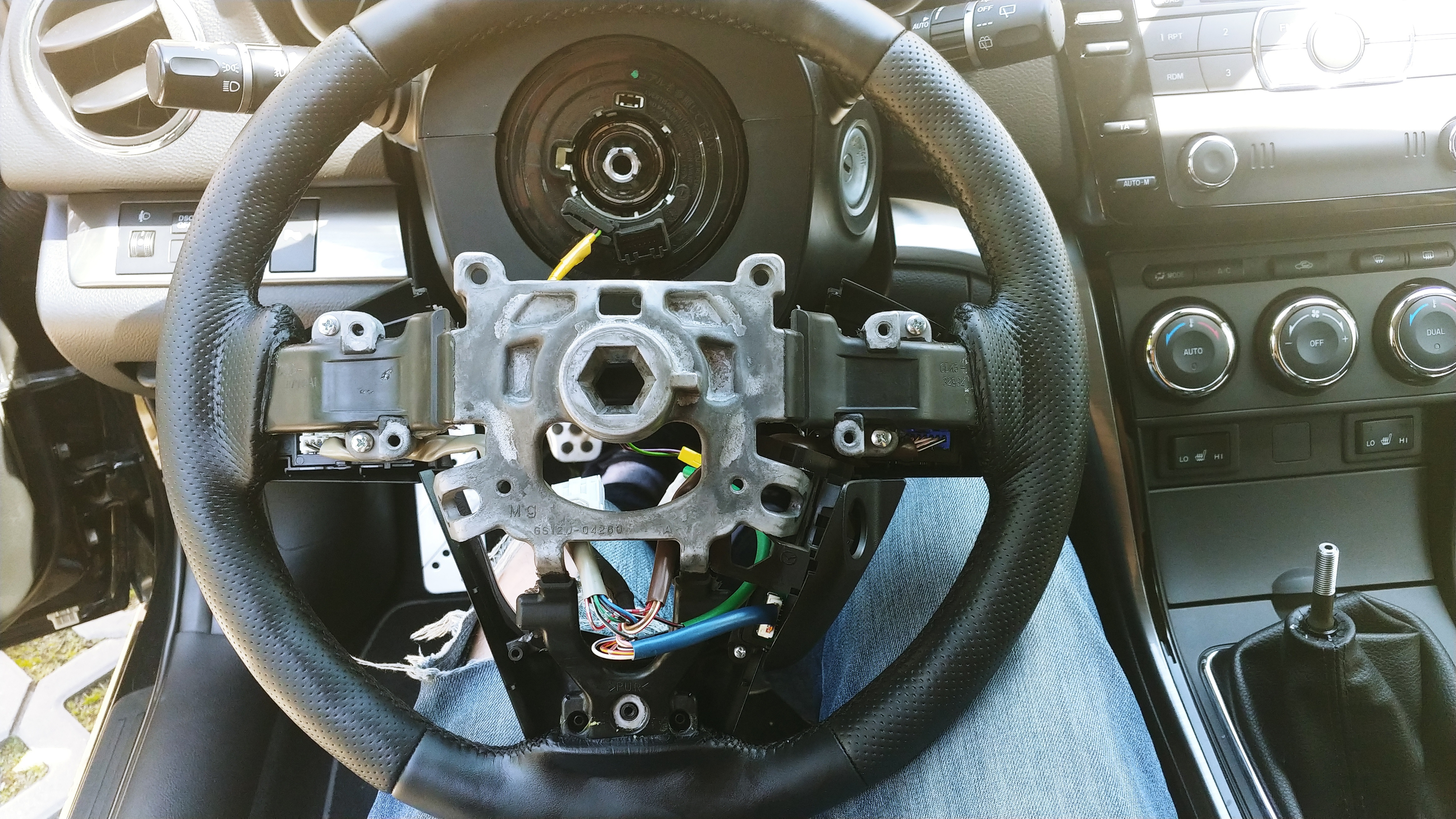

Gdyby ktoś potrzebował to własnie to przerabiałem
Potrzebne narzędzia:
I krok po kroku:
Poniżej opis do całkowitego rozebrania kierownicy:
- 1. Wkrętak krzyżowy.
2. Grzechotka (najlepiej z przedłużką).
3. Klucz nasadowy 10.
4. Klucz nasadowy 21.
5. Ewentualnie, wkrętak płaski dla ułatwienia rozłączania wtyczek.
I krok po kroku:
- 1. Dla bezpieczeństwa odłączamy akumulator, zapobiegnie to błędom po odłączeniu poduszki oraz jej ewentualnym nieuzasadnionym wystrzałem.
2. Zdejmujemy gumowe osłonki śrub z obudowy kierownicy – znajdują się one od spodu mniej więcej na godzinie 4 i 8.
3. Odkręcamy dwie śruby mocujące poduszkę (klucz 10).
4. Zdejmujemy poduszkę z kierownicy i odłączamy wtyczki z poduszki oraz klaksonu.
5. Odłączamy białą wtyczkę od multimediów od kolumny kierowniczej.
6. Odkręcamy centralną śrubę mocująca kierownicę (klucz 21).
- 7. Odwracamy kierownicę "plecami" do góry i w jej dolnej części odkręcamy wkręt krzyżowy mocujący tylną obudowę kierownicy.
8. Odwracamy kierownicę z powrotem i w górnej części metalowego elementu konstrukcyjnego kierownicy znajdziemy dwa zaczepy, które po odgięciu na boki na zewnątrz kierownicy pozwolą na zdjęcie tylnej obudowy.
9. Po zdjęciu obudowy zyskamy dostęp do wkrętów mocujących przyciski od radia oraz tempomatu – po dwa krzyżowe na moduł. Po ich odkręceniu przyciski można swobodnie wyjąć, wcześniej jednak polecam odpiąć wtyczkę od przycisków bluetooth, to pozwoli na zdjęcie obu modułów wraz z całą wiązką elektryczną.
10. Do całkowitego rozebrania kierownicy potrzeba jeszcze zdjąć centralną osłonę wraz z przyciskami bluetooth, która jest również przykręcona wkrętem krzyżowym do elementu konstrukcyjnego kierownicy – po lewej stronie, od przodu.
11. Tyle, kierownica rozebrana na części pierwsze – można zanosić do obszywania
