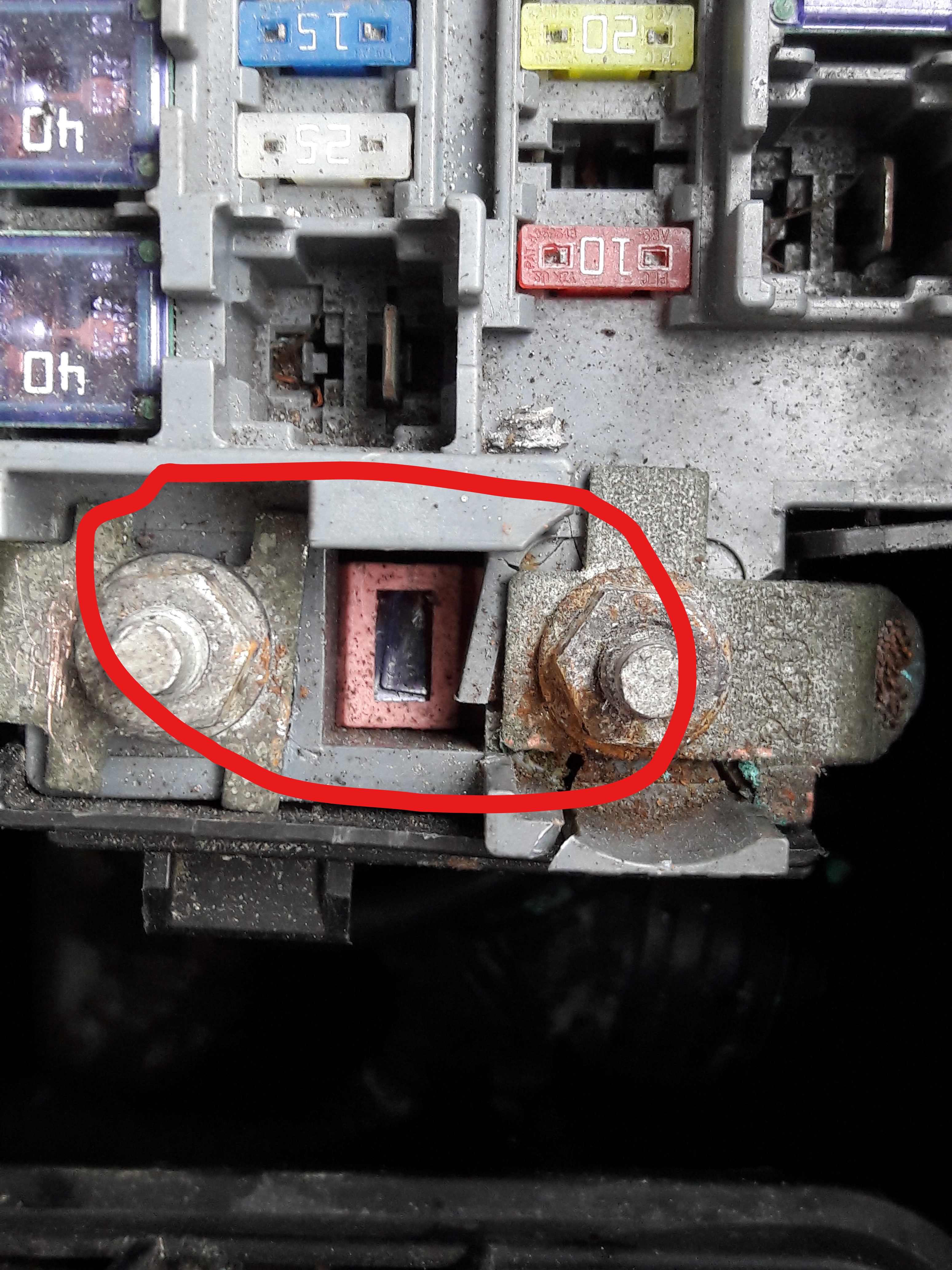

Postprzez Grzegorz73 » 28 gru 2017, 13:50
Na razie doszedłem do tego że poszedł bezpiecznik zaznaczony na dodanym zdjęciu. Czy wie ktoś jakie on ma parametry ?
Jak go wymienię to napiszę czy już będzie OK !
bezp.w skrzynce pod maską

Postprzez Grzegorz73 » 29 gru 2017, 16:44
Awaria naprawiona ! To był ten bezpiecznik niestety nie mam pojęcia jak go wymontować i jak on wygląda, jeśli ktoś miał z nim kłopoty i wie jak on wygląda proszę o info. Ja założyłem dodatkowy płaski bezpiecznik 125A i zajmę się tym starym dopiero wiosnom.

Postprzez airbob » 29 gru 2017, 20:19
A na odwrocie pokrywki nie ma podanej wartości tego bezpiecznika?

Postprzez Grzegorz73 » 30 gru 2017, 16:26
Wartość znam 125A, nie wiem jaki typ tego bezpiecznika.

Postprzez airbob » 30 gru 2017, 18:34
Tutaj chyba nie ma jakiegoś typu. Ma pasować wymiarami do zacisków. Trzeba zmierzyć rozstaw i średnicę śrub. Najprościej chyba poszukać używanego z demontażu z takiego auta.
