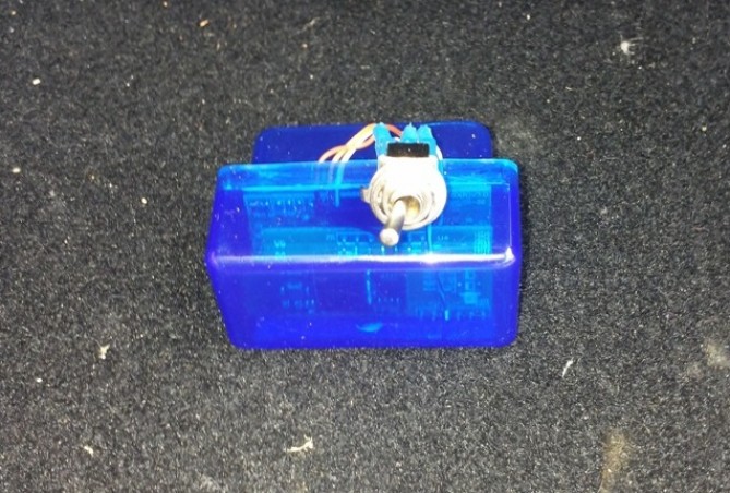

Postprzez daras404 » 16 lut 2014, 14:27
Tak wygląda mój interfejs
a tak wygląda stosunek mini do maxi

Postprzez Janusz626 » 16 lut 2014, 14:30
Oooo... ładne zdjęcie, ty masz tego malucha tak? no ja mam tego byka i trochę się plącze pod kierownicą :-D :-P
Od: 11 wrz 2007, 16:14
Posty: 1880 (49/17)
Skąd: PTR
Postprzez daras404 » 16 lut 2014, 14:47
ale za to teraz, nie mam gdzie zamontować przełącznika <glupek2>
i tylko czekam, kiedy mi odpadnie. <co?>

Postprzez Pioteq25 » 16 lut 2014, 17:45
Do takiej małej obudowy zmieści się przełącznik przesuwny.

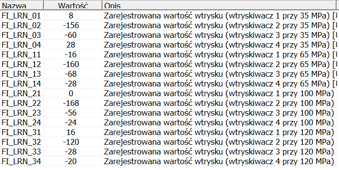

Postprzez Li Mu Bai » 30 mar 2014, 15:48
Forscan wypluwa mi dość dziwne wartości dla wtrysków, 8/-168/60/4 przez co obstawiałem problem z wtryskiwaczami. Wczoraj jednak wybrałem się na zorganizowane przez forum hamowanie i okazało się, że auto osiąga pełną moc, a wykres przebiegu momentu oraz mocy wygląda bardzo podobnie do zamieszczonych na forum dla tego typu silnika RF7j.
Stąd moje pytanie, czysto teoretyczne, czy gdyby z wtryskami było coś nie tak, to czy osiągnąłbym pełną moc na hamowni? Bo nie wiem czy szukać i obawiać się tych wtrysków, czy delektować się jazdą :D

Postprzez Janusz626 » 30 mar 2014, 18:51
Skoro moc jest deklarowana pomimo takich korekt wtryskiwaczy to ja bym obalił twierdzenie serwisu ze ma być miedzy -80 a +80ms. ;)

Postprzez Li Mu Bai » 30 mar 2014, 23:52
148KM i 373Nm wyszło na silniku, pomiaru na kołach nie było niestety.
Zobaczę jak mi teraz będzie po zimie spalal w mieście, bo z tym miałem problem i stąd cale to kombinowanie z wtryskami..

Postprzez Li Mu Bai » 31 mar 2014, 15:16
Pioteq25 podstawowy pierwszy pomiar, czyli bodajże 35MPa.

Postprzez Pioteq25 » 31 mar 2014, 16:09
Wklej tu wszystkie pomiary. Przed chwilą zrobiłem kalibrację i wypluło tak:

Postprzez Li Mu Bai » 31 mar 2014, 16:36
A więc tak to u mnie wygląda bez kalibracji:
Forscan Wtryski

Postprzez Pioteq25 » 31 mar 2014, 16:47
Ewidentni drugi wtryskiwacz mocno przelewa w stosunku do pozostałych. Zrób nową kalibrację wtryskiwaczy, bo może się znacznie różnić o tego co jest teraz. http://www.cdn.dk/mazda6/tips.htm

Postprzez Janusz626 » 31 mar 2014, 19:07
Piotrek, takie spore korekty na minusie np -150 oznaczają lanie wtrysku? A co jak będzie np +150ms...?
