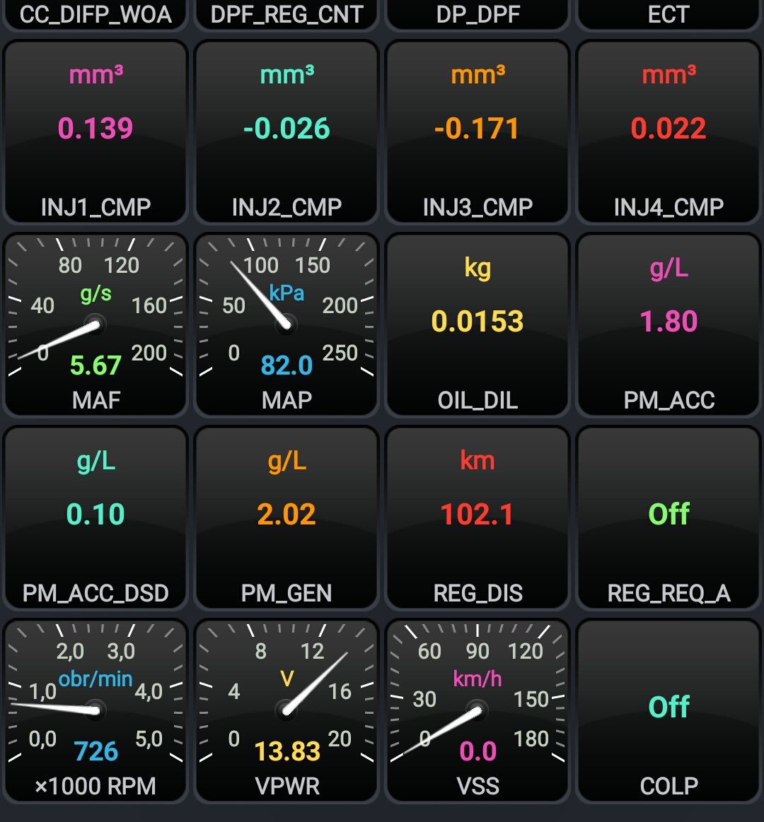

Możesz zrobić kalibracje, nic nie stoi na przeszkodzie, i nie znaczy że możesz bi jest źle.
Parametry czasu wtryskow masz dobre, ważne byś skasowal inspekcje olejowa ;)

Czy parametr inj_cmp określa w jakikolwiek sposób stan zużycia Wtryskiwaczy? Na poprzednim screenie szczególnie drugi wtryskiwacz odstaje od reszty. Zapodalem profilaktycznie k2 injector cleaner za 6 zeta i efekt jest piorunujacy :)

Postprzez sq2jul » 16 lip 2016, 20:03
Uczeni w piśmie nie wiedzą za co dokładnie odpowiada inj_cmp. Chyba jedynie inżynierowie Mazdy wiedzą jak to interpretować.

Postprzez Janusz626 » 17 lip 2016, 11:16
Na następnym zbiorniku bez K2 cleaner, parametry wrócą do poprzednich, raczej będzie bez większych zmian.
Ważniejsze są korekty czasów wtryskiwaczy.
Pytanko, widać że ostatnia regeneracja DPF nastąpiła 102km wstecz, jakim cudem posiadasz PM_GEN na poziomie 2?
Jeszcze lepiej, jakim cudem PM-ACC-DCS masz ledwo powyżej 0?

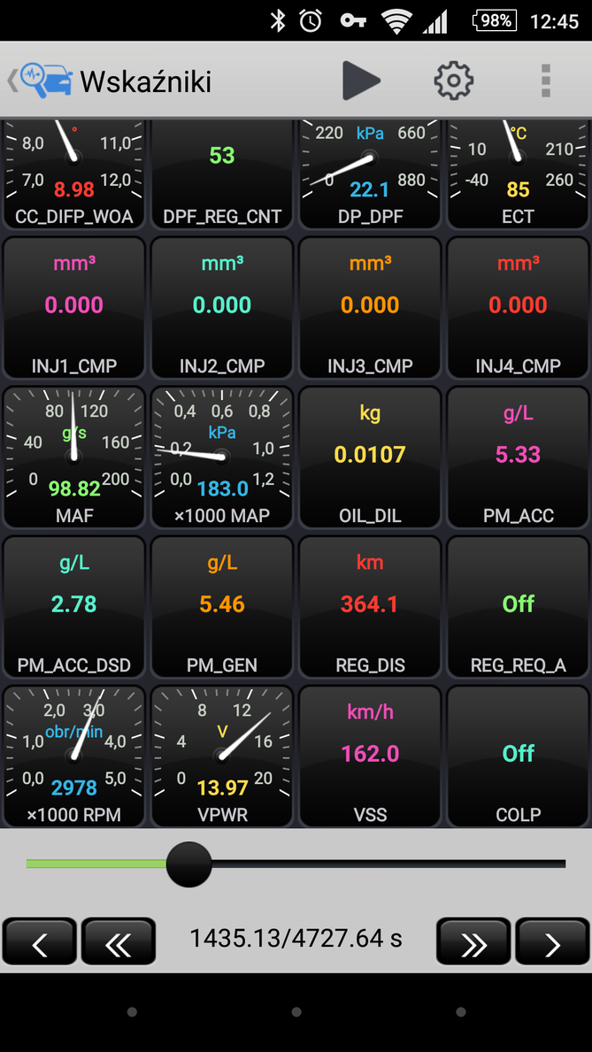

Postprzez zdzich44 » 17 lip 2016, 11:40
W jakim sensie "jakim cudem"? Dpf regeneruje się u mnie co około 350-370km. Proces trwa od 10 do 20 km w zależności od prędkości jazdy. To chyba nieźle?
Poniżej screen z momentu startu wypalania

Postprzez Janusz626 » 18 lip 2016, 15:14
Ok, teraz dopiero zobaczyłem że masz 2.2 to wszystko wyjaśnia. W 2.0 jest to troszkę inaczej, a wypalanie mamy średnio co 150km :(
