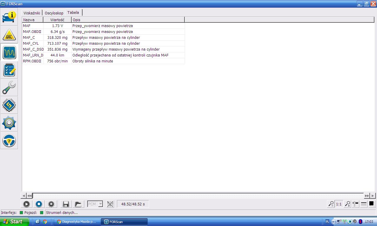

Postprzez hog » 29 cze 2016, 15:28
mam błąd P0104 i chce w sumie wykluczyć przepływomierz i szukać dalej, podmienić przepływomierza nie mam jak wiec myślę za pomocą programu
Dopisano 29 cze 2016, 17:20:
tylko nie mam za bardzo pojęcia do czego to porównać i w jakich warunkach mierzyć, a i czy po czyszczeniu EGR odpalać procedure typu inicjalizacja albo restet??

Postprzez Janusz626 » 29 cze 2016, 16:47
Możesz skasować błąd?
Jeśli tak to kiedy wraca ponownie?
Na zdjęciu wszystko w normie.

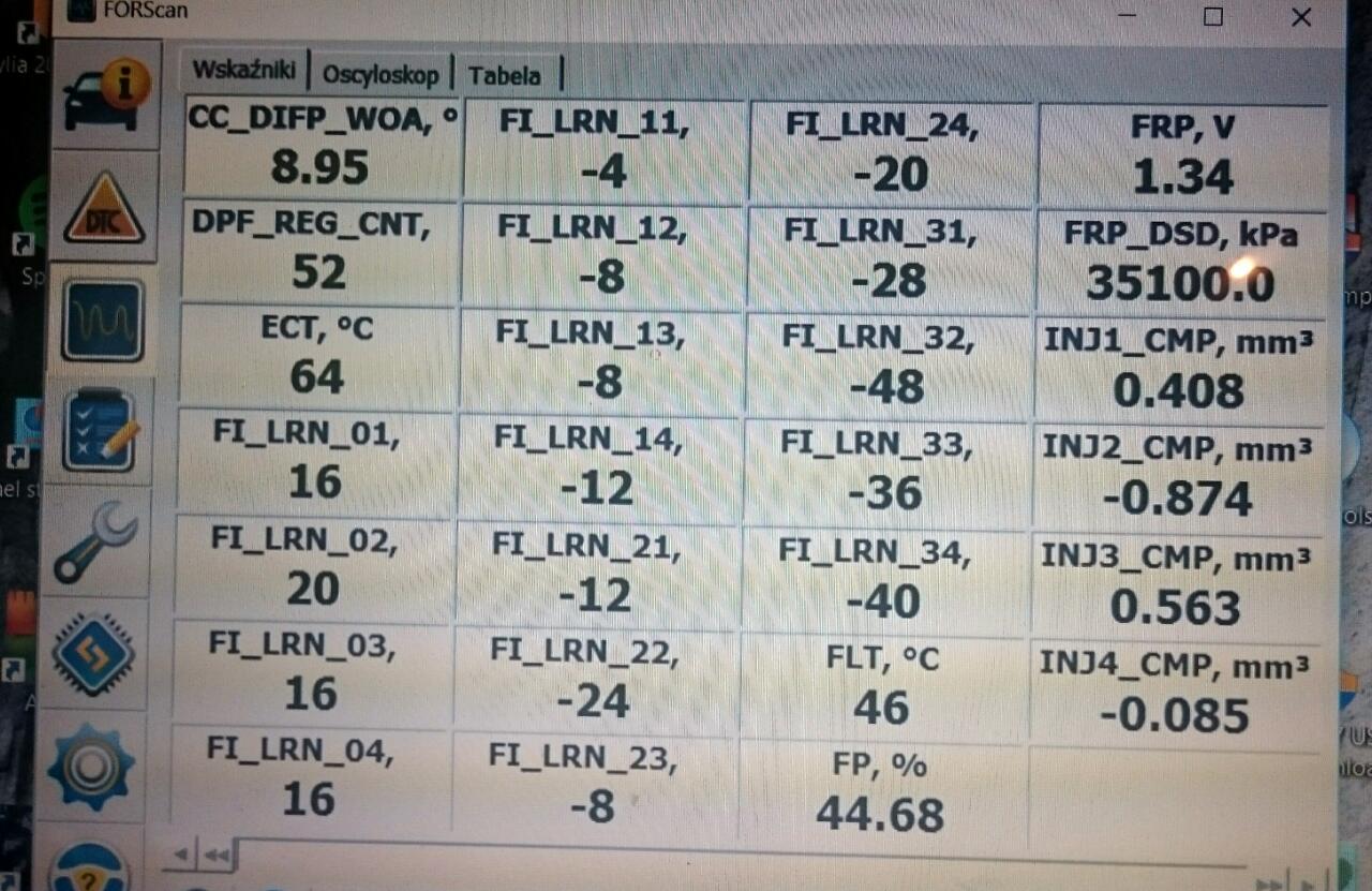

Postprzez zdzich44 » 13 lip 2016, 22:31
Hej.
Czy przy takich odczytach jest sens wymuszenia kalibracji Wtryskiwaczy po wymianie oleju?
