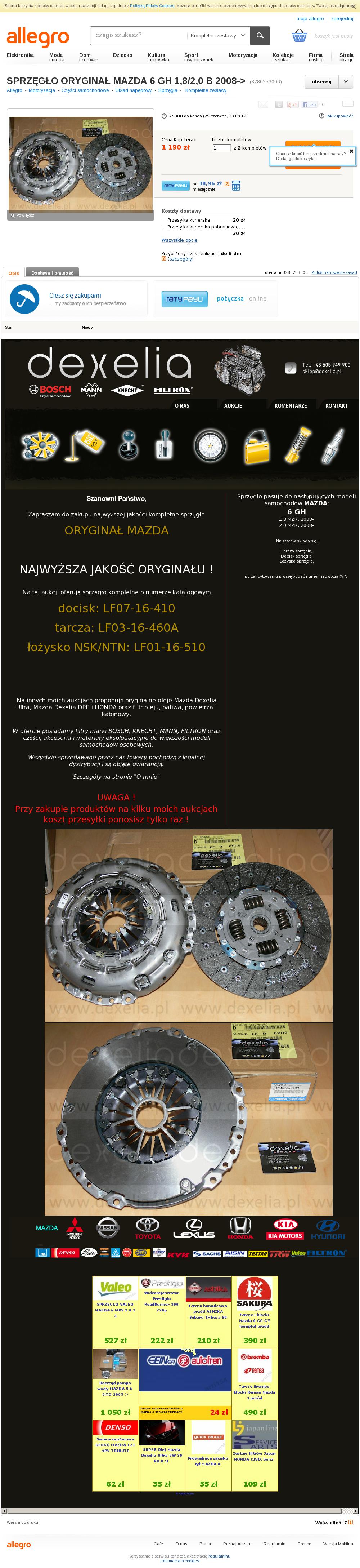

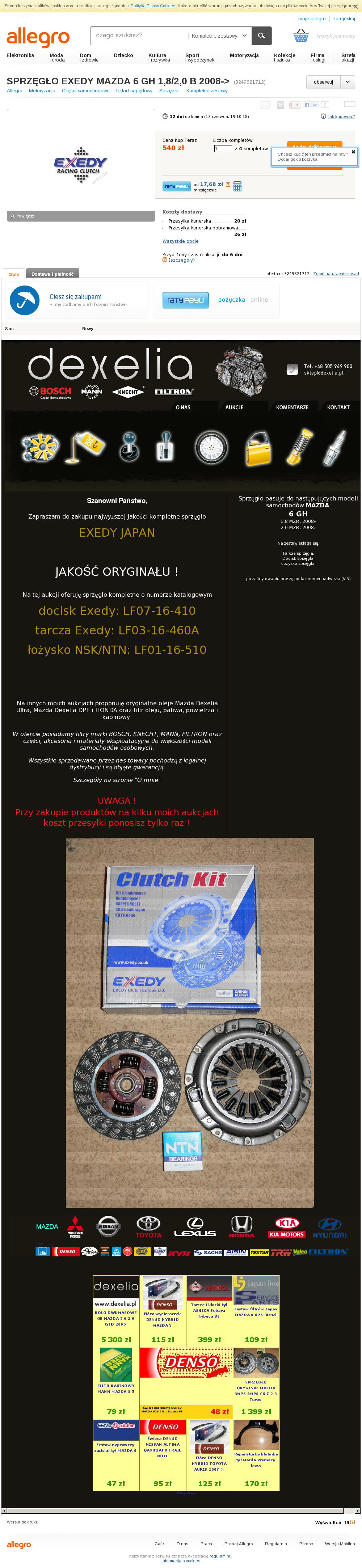

Postprzez ramzes28 » 8 cze 2013, 19:10
Slavoo napisał(a):
ramzes28 napisał(a):Witam
gdzie kupie sprzęgło kompletne zamiennik do Mazdy GH 2.0 16v 147KM rok produkcji od 2007 do 2012 proszę o pomoc w tej sprawie
dzięki bardzo
http://www.exedy24.pl/pl/p/Sprzeglo-Maz ... -352/13719
http://allegro.pl/sprzeglo-oryginal-maz ... 53006.html
http://allegro.pl/sprzeglo-exedy-mazda- ... 21712.html
Bardzo dziękuję za pomoc sprzęgło pasuje wymienione Auto jeździ jak nowe :)

Które sprzęgło ostatecznie wybrałeś?

Sprzęgło zakupiłem oryginalne podane na aukcji sprzedawca okazał się ok polecam
