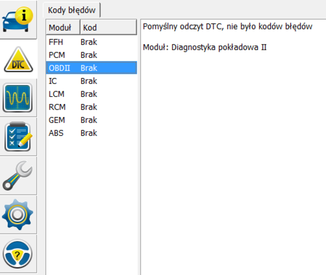

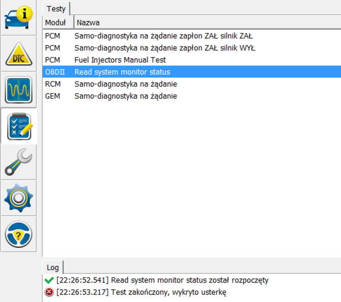

Postprzez Zbyk » 4 lip 2015, 21:58
Oto i one
No i jak to jest, pokazuje, że OBD jest ok, potem robię test już nie jest ok, potem przechodzę z powrotem na zakładkę robię reset i dalej jest null błędów.
O co tu chodzi.
Odsyła mnie do twórcy programu. Po rozmowie z twórcami i wysłaniu logów z FS dostaję taką odpowiedz:
Hello,
Thanks for the logs, according to it PCM refused to start the procedure with error code "incorrect initial conditions". FORScan checks critical parameters (Intake air temperature, engine coolant temperatire and fuel temperature), however it may be not enough. Please try to repeat the test again, may be in other temperature conditions.
Regards,
FORScan Team

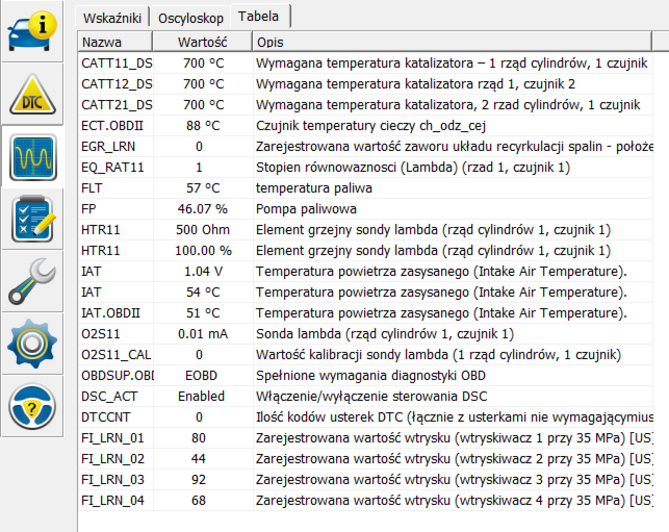

Oczywiście temperatury mam ok oto one

Postprzez tadziol » 6 lip 2015, 07:17
Zbyk napisał(a):Niby wszystko jest ok. A rano jak odpalam silnik to szarpie. Jak dostanie trochę temper jest ok.
<dupa> masz a nie OK.Zobacz sobie korekty na 1 i na 3 wtrysku....trzeci już kwalifikuje się do wymiany,a pierwszy za chwilę.No chyba,że to przez niewymienione podkładki pod wtryskami,ale Ciebie nie posądzam.
