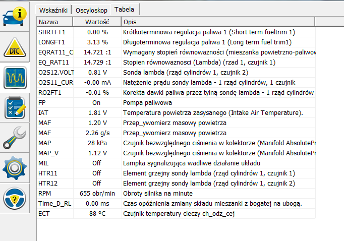

Faktycznie dla pewności podepnę dzisiaj program jeszcze raz i zmierzę MAF będąc na benzynie. Jeżeli wyjdzie podobnie mało to by oznaczało konsekwencję niepoprawnych wartości MAF zarówno na LPG jak i na Pb.
Niemniej wszystko na to wskazuje, bo jeździłem jakiś czas tylko na benzynie i błąd ubogiej mieszanki również wyskakiwał. Czy dobrze rozumiem, że "uboga mieszanka" może oznaczać ubogość powietrza w mieszance, bo MAF za mało podaje?.
Dopisano 3 kwi 2015, 16:39:
Oto dzisiejsze wyniki przy zasilaniu benzyną. Wykonane zostały na trochę cieplejszym silniku, obroty trochę niższe to i wartości MAF również. Tak czy inaczej rezultaty są konsekwentnie niskie, przełączając dziś na LPG wyniki były identyczne jak na Pb.
Ewidentnie MAF do wymiany?. Może ktoś potwierdzić, że powinno być te 3,6 g/s?.

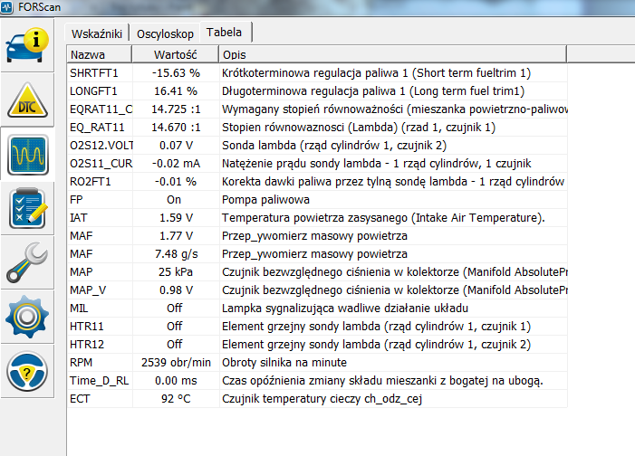

do adryjan. Sprawdź jeszcze korekty wtrysku zarówno krótkie SHRTFT1 oraz długie LONGFT1.
W szczególności krótkie powinny dążyć do zera. Jak silnik jest już nagrzany – powyżej 80 stopni, na biegu jałowym te korekty sie lekko wahają, ale ogólnie powinno być blisko zera. Jak zasysało mi lewe powietrze to korekty SHRTFT1 wzrastały do + 15, może więcej już nie pamiętam, po czym silnik się dławił, na skutek czego komputer korygował korekty do zera, a potem ponownie one wzrastały i tak w kółko.
To działo się na gazie jak i na benzynie.

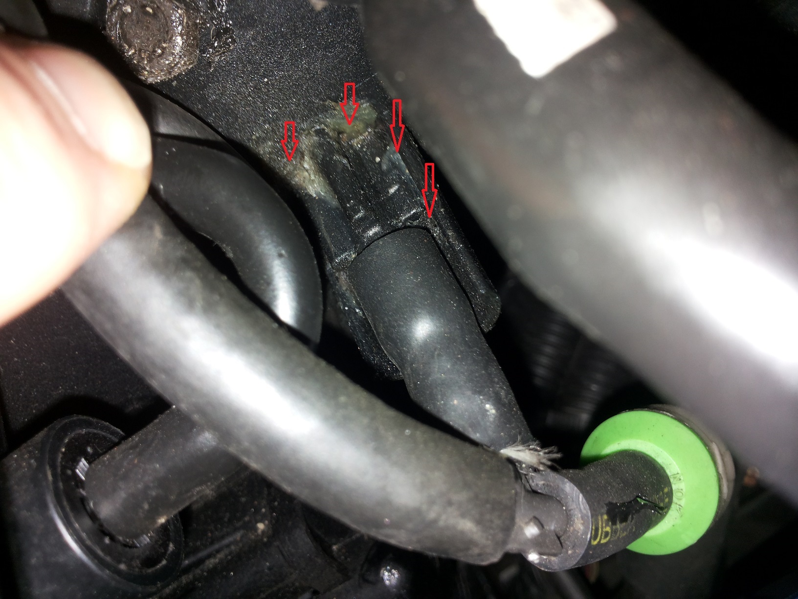

U mnie zasysało wokoło krućća podciśnienia. Tego który jest osłonięty z dołu taką osłonką. Nie wiem, czy czasami gazownik go nie urwał, podczas montażu instalacji, bo aż nie możliwe, aby w tym miejscu kolektor był nieszczelny. Czytałem że plakiem już próbowałeś. U mnie ta metoda się sprawdziła.

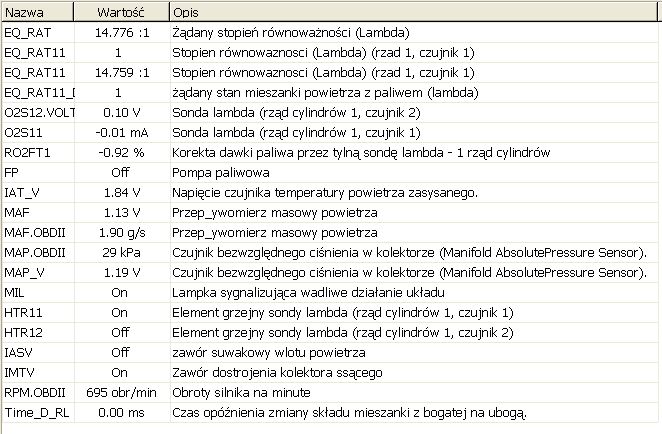

W załączeniu zdjęcie krućća oraz moje skany Forscan. Mamy inne samochody i silniki, więc nie wszystkie parametry były u mnie dostępne. Te co mogłem to Ci podsyłam. Na priva prześlę Ci cały zapis Forscana.
Przeczyścił bym jeszcze przepływomierz. Tam są cieńkie druciki, które sie grzeją. Na podstawie ich temperatury komputer oblicza ilość zasysanego powietrza. Może są zabrudzone i przekłamują. Delikatnie pędzelkiem z jakimś rozpuszczalnikiem, czy benzyną bym je przeczyścił.

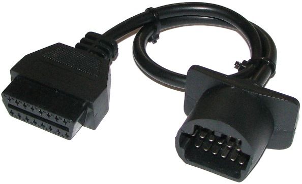

Z tego co poczytałem to zauważyłem, ze madzie z silnikiem RF7J GY nie są widziane w forscanem. Zachodzi teraz pytanie skoro nie ma takiego to jaki wybieracie i czy w związku z tym nie ma mniej opcji w forcanie. Teraz do forumowiczów co mają silniki RF7J GY (rok produkcji chyba nie ma znaczenia ?) jak to u was wygląda? Czy przy pomocy forscan da się połączyć z tempomatem?
