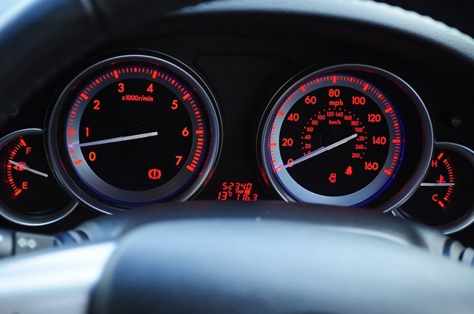

Panowie to jeszcze raz ja poniewaz nie uzyskalem odpowiedzi na poprzednie pytanie wiec ponawiam prosbe jakie powinne byc obroty silnika na biegu jalowym w m6 2.5l 16v bo u mnie jest 650 i trzesie autem :( dzieki za szybka odpowiedz

Postprzez Lofi » 30 sty 2013, 10:20
pojde zaraz do auta i zrobie fotke... ale mysle ze trche wyzej ... ( mam automat)

Postprzez b2 » 30 sty 2013, 10:25
u mnie to jest chyba 700

Postprzez Tomek1983 » 30 sty 2013, 10:51
U mnie to tak wygląda

Postprzez Lofi » 30 sty 2013, 14:23
oto mój budzik .... mam nadzieje ze pomoge choć troszke ...

Postprzez Wojtek » 30 sty 2013, 14:32
Tomek1983 napisał(a):skacza zwlaszcza kiedy odpuszcze gaz auto ma tez lekko opóźniona reakcje na gaz
konkrety prosze... :P
jak skacza... np. 700 +/– 50 rpm
ps. sprawdzales przepustnice? :>

Postprzez Wojtek » 30 sty 2013, 15:16
obroty dobre... nawet jak klima sie zalaczy powinny sie zmienic obroty... i ustabilizowac sie
co do reakcji na gaz (pedal), to podejrzana jest przepustnica i/lub nauczenie sie kompa...
