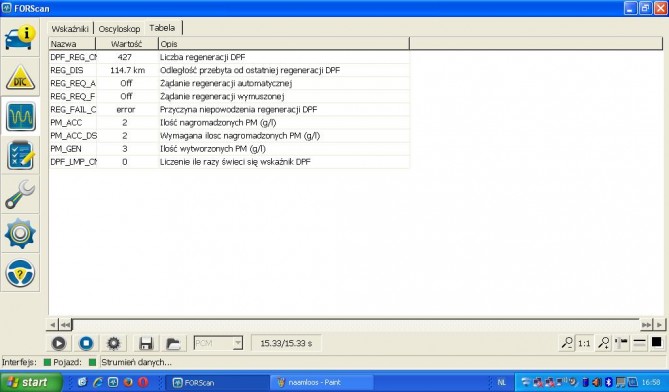

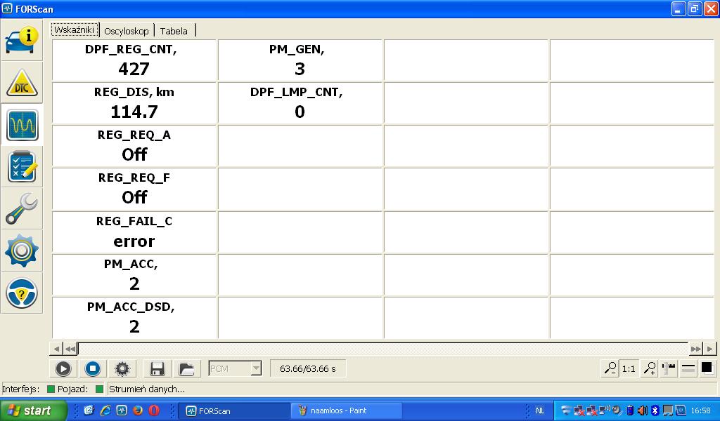

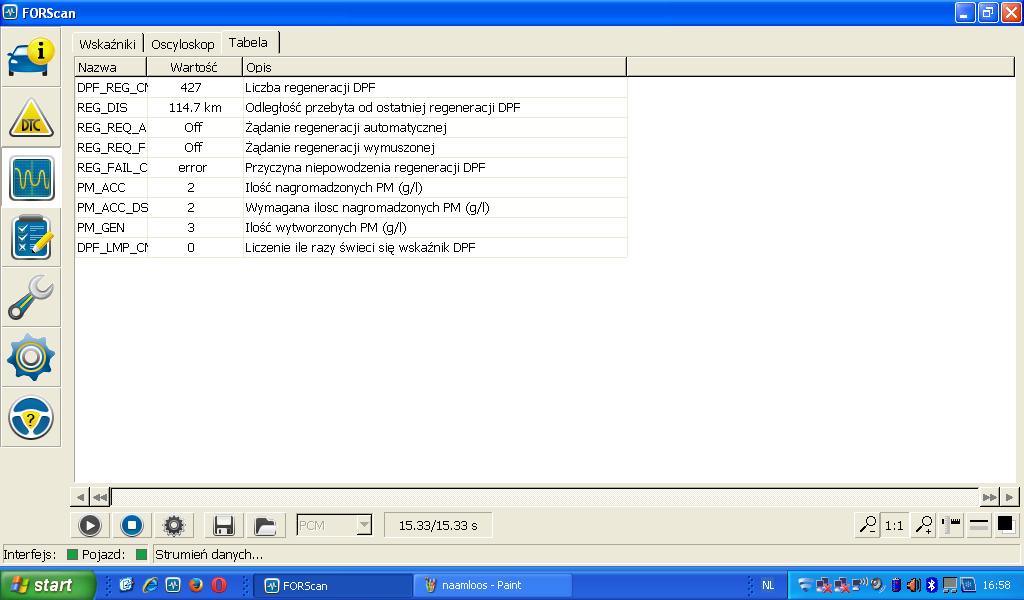

Postprzez Marianek » 23 paź 2014, 18:49
Ostanie wypalanie było 114 km temu, wtedy tez Madzia była na autostradzie i pokonaliśmy trochę KM ;)
Z przebiegu i ilości wychodzi wypalanie co jakieś 200KM. Moze coś pokiełbasiłem <glupek2> , będę obserwował i dam znać co i jak :)

Postprzez jeziorek » 24 paź 2014, 06:51
To by sie zgadzalo. Po prostu nie zawsze widac proces wypalania i nie kazdy obseruje. Dzieki
