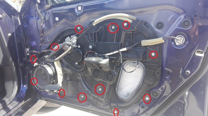

Należy zdemontować boczki drzwiowe żeby dostać się do ograniczników od strony wewnętrznej drzwi i je wyciągnąć/włożyć nowe. Śruby (3szt.) można odkręcić bez demontowania czegokolwiek, ale co dalej...
Musimy trochę poodkręcać i pościągać.
Śrubki do odkręcenia zaznaczyłem w czerwonych kółkach, elementy do zdjęcia/odpięcia w szarych prostokątach.
Ogranicznik jest mocowany nastepująco:

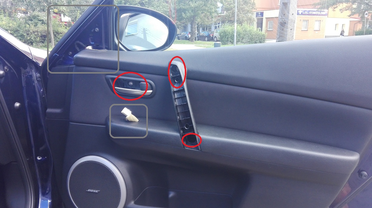

Musimy zdemontować głośnik wysokotonowy wraz z osłoną – mocowane na zatrzaski, szarpiemy stanowczo i z wyczuciem. Sam głośnik odpinamy z wtyczki i odkładamy na bok. Następnie ściągamy grafitową osłonę uchwytu w boczku – podważamy delikatnie od spodu i równo ściągamy, pod nią są dwie śruby do odkręcenia. Trzecia śrubka znajduję się pod plastikową osłona wewnątrz klamki – analogicznie do uchwytu – podważamy i ściągamy. Uwaga – plastik tego elementu jest KRUCHY.
Jeśli doszliście do tego momentu to znaczy, że teraz należy złapać za plastikowy boczek od spodu i wyszarpnąć go z plastikowych kołków tapicerskich. Zadanie dość łatwe jeśli szarpiemy stanowczo.
Nie przejmujcie się jeśli kołki zostaną w drzwiach – zajmiemy się nimi później. Kołki które wyszły w całości wyciągamy z boczka i odkładamy na bok żeby ich nie pogubić.
Klamkę musimy odwrócić odpowiednio i przełożyć przez otwór w boczku – delikatnie odciągając od drzwi.

Jak się domyślacie musimy te wszystkie śrubki odkręcić, zostawiamy ten moduł czarny plastikowy z silnikiem i szybą zblokowany na plastikowym kołku – nie ruszamy go bo jest ryzyko, że nam szyba spadnie razem z modułem.

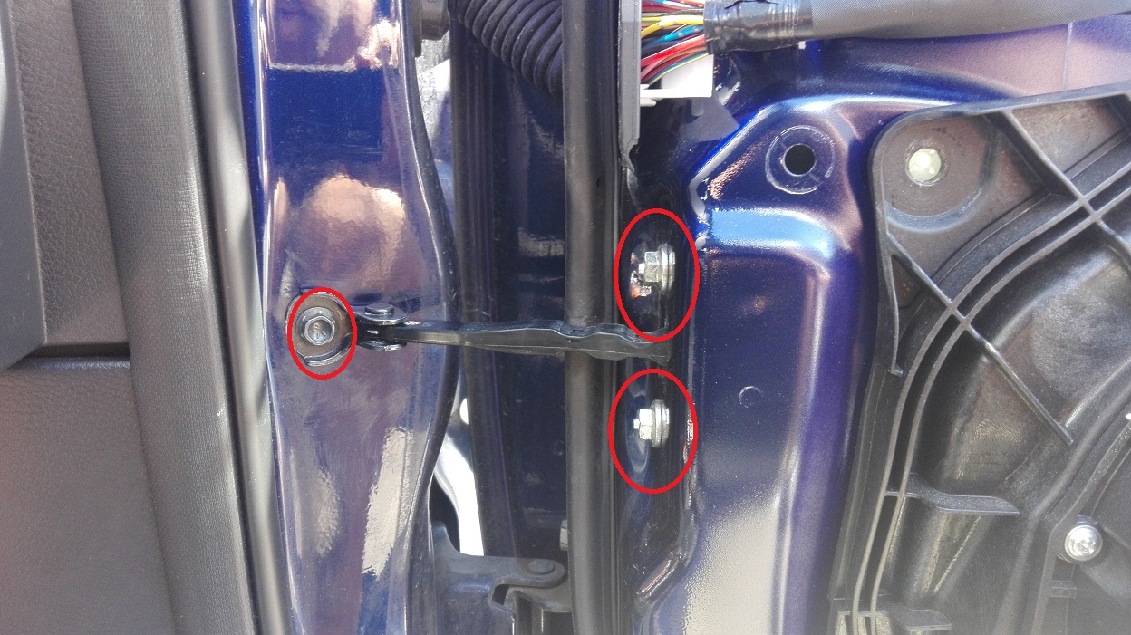

Uwalniamy ogranicznik z nakrętek i śrubki – zdjęcie pierwsze.
Jak odkręcimy te śrubki to odchylamy moduł i wyciągamy stary i wkładamy nowy ogranicznik – przykręcamy go i ten temat jest zamknięty jeżeli wszystko ładnie pracuje.
Montaż odbywa się analogicznie do demontażu.

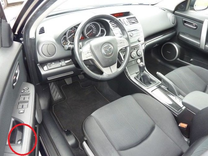

Drzwi kierowcy w 99% to ta sama robota z wyjątkiem tego, że boczek montowany jest na jedną śrubkę mniej – jest we wnęcę/uchwycie.

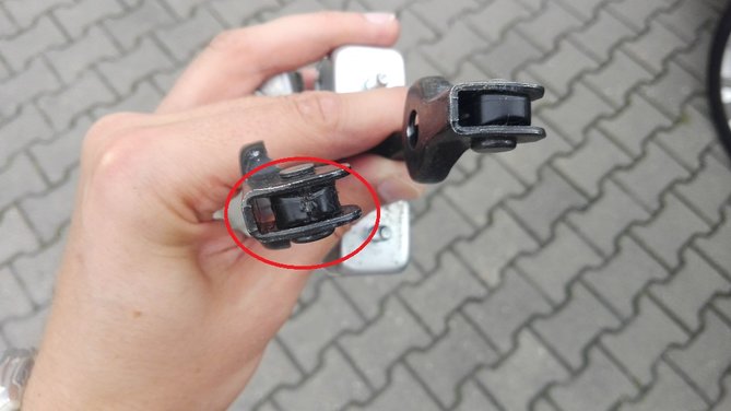

Moje "nowe" ograniczniki to używki z alledrogo za 36 zł z przesyłką. Zaryzykowałem używane i trafiłem na sprawne i ciche. Lewa strona = prawa strona czego raczej nie podają sprzedawcy na aukcjach.
Ogranicznik mocno strzelający (pasażer) był wyraźnie uszkodzony – po wyjęciu go było dopiero to widać. Ten od drzwi kierowcy strzelał ciszej, ale na oko był sprawny.
Na zdjęciu dwa ograniczniki do porównania – uszkodzony i sprawny.
