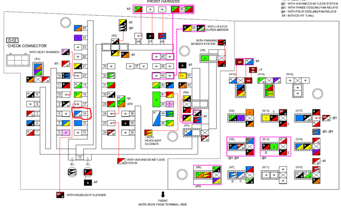

Dzięki za podpowiedź. Czy mógłbyś mi jeszcze pomoc w zlokalizowaniu bezpiecznika? Mam zamówioną instrukcję, ale wyjątkowo mnie to drażni i już chciałbym zacząć z tym działać.

Postprzez Sebaa75 » 4 sty 2021, 23:12
Hello,
bezpiecznik nr 16 – skrzynka bezpieczników w komorze silnika po stronie kierowcy. Wartość 15 amperów.

Postprzez piotr19922 » 5 sty 2021, 09:17
Jesteś wielki! Dziękuję.
