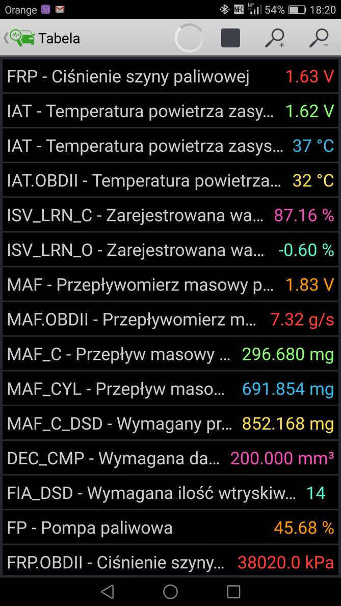

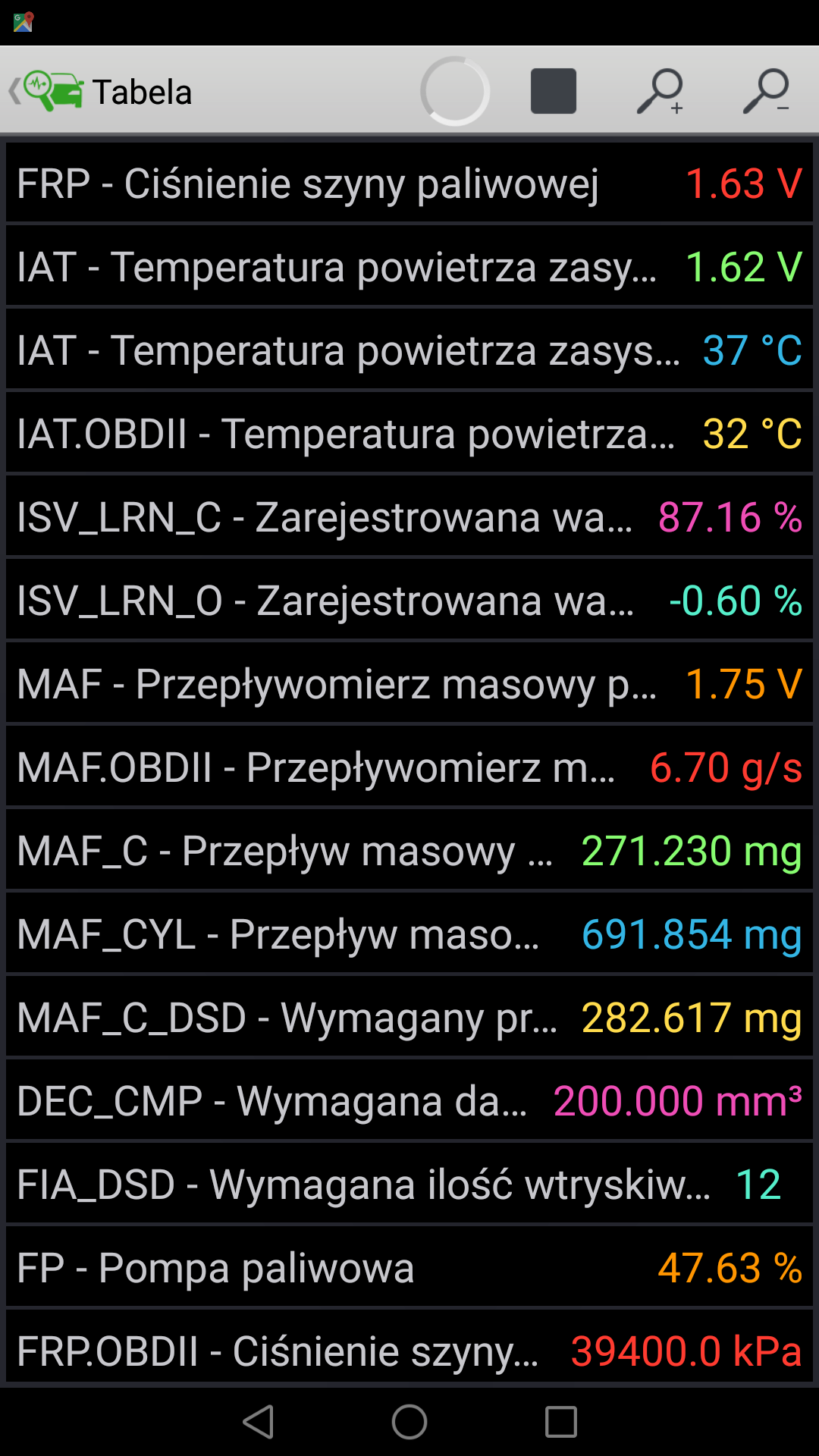

Cześć,
od pewnego czasu mam problem z silnikiem (RF7J), w zasadzie dotyczy to drgań na niskich obrotach. Dwumas i sprzegło odpada. Zacząłem analizować forscana i mam kilka pytani:
– wszystkie korekty dla wtryskiwaczy, przy wszystkich cisnieniach mam ujemne – różne, wartości, czasem dochodzące do 80 – ale wszystko ze znakiem – . Czytałem gdzieś, że tak nie powino być. Dodam, że gdy zrobie kalibracje wtryskiwaczy korekty wracają do normy, natomiast po jakimś (dość krótkim czasie) automatycznie się przestawiają. Jeżdze niestety głównie po mieście, w pełnym tego słowa znaczeniu. Zwykle korki – prędkość średnia 20 km/h. Generalnie nie ma problemu z DPF-em, auto ma moc, tylko drży na niskich obrotach. Nie zawsze i to mnie zastanawia – częściej w wilgotne dni – tak mi się wydaje.
Kolejną rzeczą, którą zauważyłem jest zbyt mały przepływ powietrza po uruchomieniu się AC. Widać to na poniższych screenach. Gdy sprężarka klimatyzacji nie pracuje MAF raportuje 270 tys, co jest wartością zbliżoną do wymaganej. Gdy włącza się sprężarka wartość wymagana rośnie do 850 tys – natomiast rzeczywista wynosi poniżej 300 tys. Czy tak powinno być?
Co mówi nam parametr MAF_Cyl – wydaje się, ze u mnie nie zmienia się. Podskoczyło mi też dość znacznie spalanie w ostatnim czasie.
Zastanawiam się czy nie mam jakiejś szczelności w układzie podcisnienia i będę wdzięczny za wskazówki co powinienem sprawdzić i na co zwrócić uwagę.
pozdrawiam
