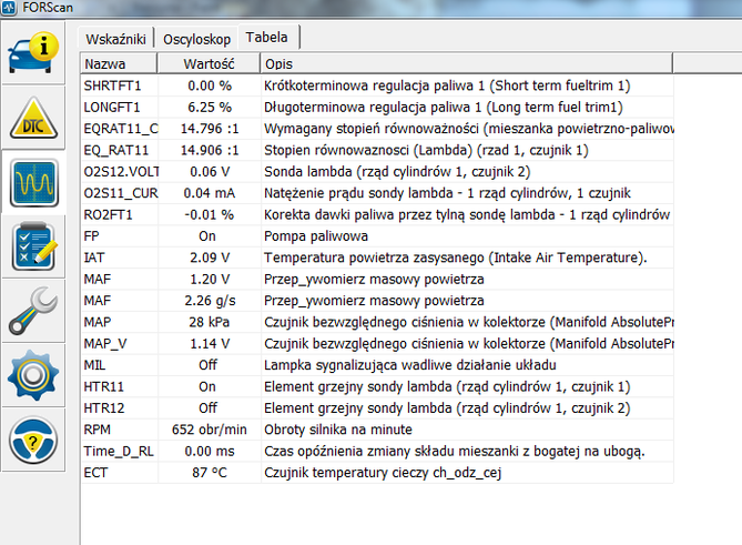

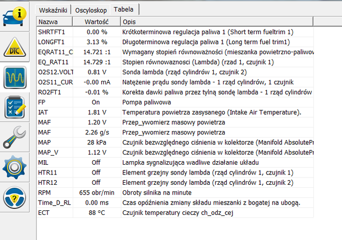

Faktycznie dla pewności podepnę dzisiaj program jeszcze raz i zmierzę MAF będąc na benzynie. Jeżeli wyjdzie podobnie mało to by oznaczało konsekwencję niepoprawnych wartości MAF zarówno na LPG jak i na Pb.
Niemniej wszystko na to wskazuje, bo jeździłem jakiś czas tylko na benzynie i błąd ubogiej mieszanki również wyskakiwał. Czy dobrze rozumiem, że "uboga mieszanka" może oznaczać ubogość powietrza w mieszance, bo MAF za mało podaje?.
Dopisano 3 kwi 2015, 16:39:
Oto dzisiejsze wyniki przy zasilaniu benzyną. Wykonane zostały na trochę cieplejszym silniku, obroty trochę niższe to i wartości MAF również. Tak czy inaczej rezultaty są konsekwentnie niskie, przełączając dziś na LPG wyniki były identyczne jak na Pb.
Ewidentnie MAF do wymiany?. Może ktoś potwierdzić, że powinno być te 3,6 g/s?.

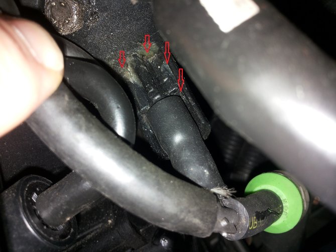

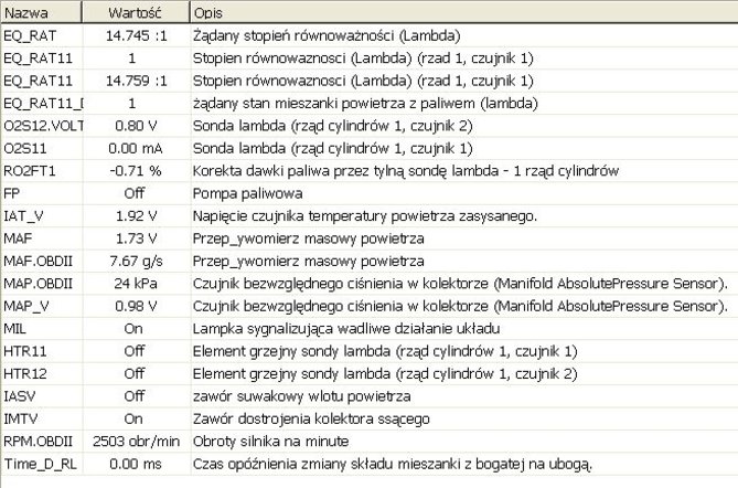

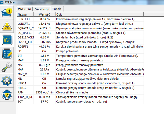

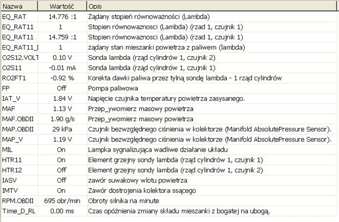

do adryjan. Sprawdź jeszcze korekty wtrysku zarówno krótkie SHRTFT1 oraz długie LONGFT1.
W szczególności krótkie powinny dążyć do zera. Jak silnik jest już nagrzany – powyżej 80 stopni, na biegu jałowym te korekty sie lekko wahają, ale ogólnie powinno być blisko zera. Jak zasysało mi lewe powietrze to korekty SHRTFT1 wzrastały do + 15, może więcej już nie pamiętam, po czym silnik się dławił, na skutek czego komputer korygował korekty do zera, a potem ponownie one wzrastały i tak w kółko.
To działo się na gazie jak i na benzynie.
U mnie zasysało wokoło krućća podciśnienia. Tego który jest osłonięty z dołu taką osłonką. Nie wiem, czy czasami gazownik go nie urwał, podczas montażu instalacji, bo aż nie możliwe, aby w tym miejscu kolektor był nieszczelny. Czytałem że plakiem już próbowałeś. U mnie ta metoda się sprawdziła.
W załączeniu zdjęcie krućća oraz moje skany Forscan. Mamy inne samochody i silniki, więc nie wszystkie parametry były u mnie dostępne. Te co mogłem to Ci podsyłam. Na priva prześlę Ci cały zapis Forscana.
Przeczyścił bym jeszcze przepływomierz. Tam są cieńkie druciki, które sie grzeją. Na podstawie ich temperatury komputer oblicza ilość zasysanego powietrza. Może są zabrudzone i przekłamują. Delikatnie pędzelkiem z jakimś rozpuszczalnikiem, czy benzyną bym je przeczyścił.
Pozdrawiam.
Strzałki wskazuja nieszczelności. Nawet pod tą półokrągłą osłoną musiałem uszczelnić
Benzyna – jałowy
Benzyna – 2500 obr/min
Gaz – jałowy
Gaz – 2500 obr/min

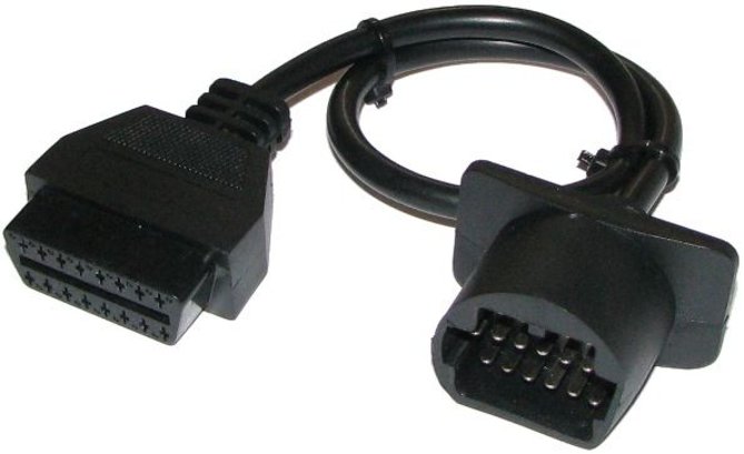

Witam wszystkich szcześliwych posiadaczy Magdalen.Moja to 323f 98 r 1.5 L Z5 motorek zgazowana w vialle .Szukam wiadomości od konkretnego diagnosty a wiem że tacy tu są .moje problemy to tak jak sporo ich tu czyli falujące obroty z tym że dzieje sie to bardzo nieregulanie czyli czasem odpale i normalnie jezdzi a czasem odpale i po przejechaniu iluś tam km zaczną skakać czasem jest moc że chce kola urwać a czasem pedał w podłogę i lipa zero reakcji .Hm to tak w skrucie a teraz pytanie do was otóż zamierzam taki kabel kupić jak poniżej na zdjęciu a tu link do sklepu http://viaken.pl/sklep.php?lang=pl&prodid=295 czy ten kabel będzie współpracował z forscanem ?czy jakiegoś innego użyć np vaga poradzcie coś musze prześwietlić magdalene bo męczoca jest taka jazda i zurzycie paliwa skoczyło .acha jak do tej pory wymienilem świece nowe kable ,czyszczona przepustnica ,wymieniony palec i kopulka na aparacie bo bylo mikro pęknięcie (obecnie przymiarka do zmiany aparatu jest )a i może komuś to coś podsunie najwiecej skaczą i brak mocy jest po przełaczeniu na gaz a poteguje to włączenie swiateł po przełaczeniu na PB mniej jest odczuwalne .nie chce szukać i wymieniać po koleji wię pozostaje diagnoza z góry dziekuje za konkretne podpowiedzie co do kabla bądz tego co mże jej dolegać

u mnie na tej przejściówce bangla jak szalone z ELMem 327 w wersji 1.4b wg mnie jedynie słusznym bo te cudaki 2.1 to chińskie wynalazki które nie gadają z FORScanem szczególnie tyczy się to wynalazków z komunikacją przez BT
