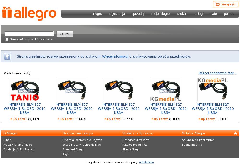

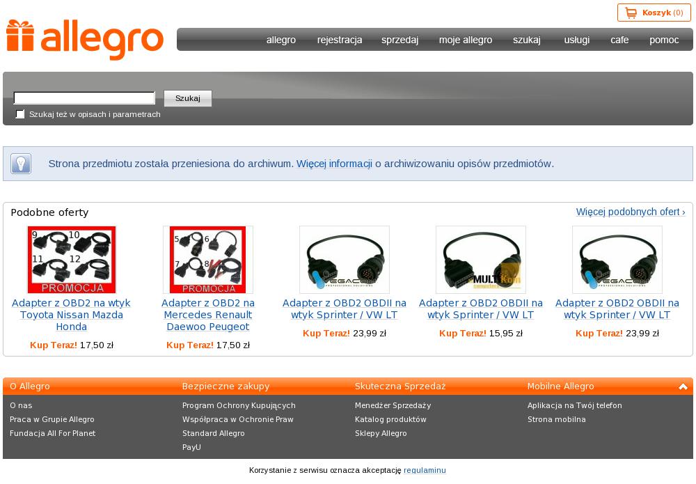

Bo nie chciałbym wywalić kasy na coś co nie będzie działało
http://allegro.pl/interfejs-elm-327-wer ... 13681.html
http://allegro.pl/adapter-z-obd2-na-wty ... 91970.htmlwww.mazdaspeed.pl

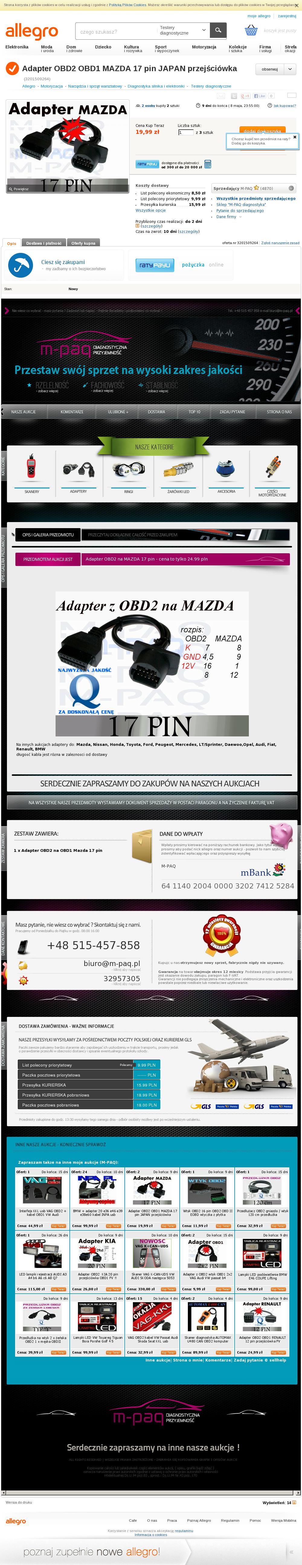

http://allegro.pl/adapter-obd2-obd1-mazda-17-pin-japan-przejsciowka-i3201509264.html jak myslicie dam rade zdiagnozować moją Mazde dzięki temu adapterowi??mixer89 napisał(a):Hej,
Mam szybkie pytanie.
Znalazłem coś takiego na allegrohttp://allegro.pl/adapter-obd2-obd1-mazda-17-pin-japan-przejsciowka-i3201509264.html jak myslicie dam rade zdiagnozować moją Mazde dzięki temu adapterowi??
Z góry dziękuje za odpowiedzi!
