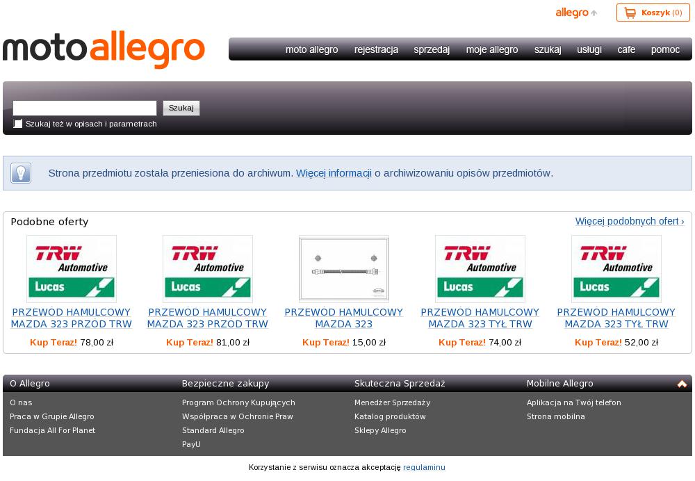

Kto wie ile kosztują przewody hamulcowe elastyczne na przód do moje madzi ktoś może kto wymieniał i kupował bo znalazłem ale 85zł za szt. <oczy>

Postprzez gutek071 » 28 paź 2011, 11:48
Kupowałem po tyle samo. Naszukałem się i taniej nie znalazłem. Jak znajdziesz taniej to powiedz gdzie to kupie jeszcze na tył przed sprzedażą auta... <glupek2>
Od: 10 sty 2011, 16:19
Posty: 84
Auto: 323 BG 1.6i 8v
Postprzez Kali_Yo ; D » 28 paź 2011, 12:22
http://moto.allegro.pl/przewod-hamulcow ... 49300.html o to Ci chodzi ? Płacisz tylko raz za przesyłkę 2 zamiawiasz już za 71 ;))
http://moto.allegro.pl/przewod-hamulcow ... 54633.html :))
