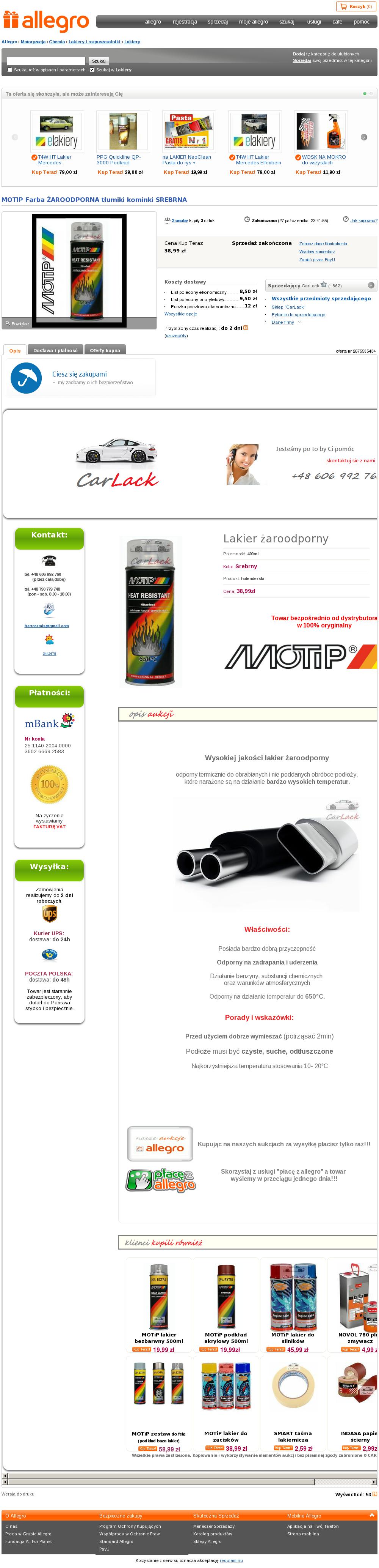

Postprzez tyla » 13 paź 2012, 00:11
Od: 4 lis 2010, 21:25
Posty: 370 (0/1)
Skąd: Rybnik
Auto: Mazda 323F BG GT 1.8 16V '90
Mazda 323F BG 1.8 16V '92
Postprzez tekkenfan » 13 paź 2012, 00:21
Motipa stosowałem do malowania kolektora ssącego i w porównaniu do hammerite to dalej skłaniałbym się ku temu drugiemu. Motip fajnie kryje i jest odporny na temp. ale tworzy cienką warstwę, a hammerite przy grubszym położeniu (nie wiem czy jest tak samo w sprayu ale ten kładziony pędzlem tak ma) tworzy grubszą powłokę która jest trochę bardziej odporna na uszkodzenia mechaniczne (tworzy się taka dziwna trochę lepka skórka).
Jeżeli martwisz się o temperatury to za plecionką temp. wydechu nie jest już taka wysoka i wg mnie można śmiało dać hammerita.
