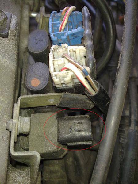

Witam mam taki mały problem. Po swap-ie zostało jedno gniazdo bez wtyczki. Brakuje jej nie wiem do czego służy i czy jest bardzo potrzebne. Silnik pracuje normalnie. Włożony silnik to KL z mx6.
Proszę o pomoc.

W którym miejscu jest ta wtyczka??

W kolektorze ssącym od samej góry na wysokości mniej więcej 5 świecy :)
