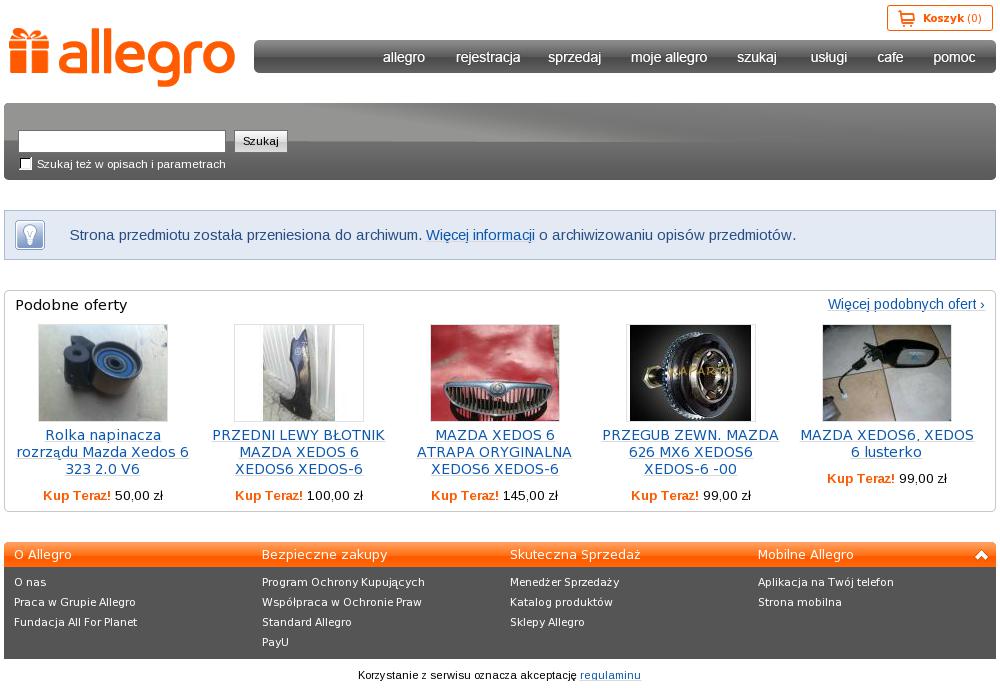

Witam.
Jestem nowy na forum i mam pytanie na temat napinacza paska rozrządu, hydronapinacza.
Czy ktoś z forumowiczów kupował z tej firmy
http://allegro.pl/napinacz-rozrzad-mazd ... 18555.html
napinacz i jakie są wasze oceny bo jak pytam w zaprzyjaźnionym sklepie to wołają około 600zł.
Prosiłbym o opinie.

No tak mariusz2313, to są prawdopodobnie jakieś stare napinacze wycofane z rynku, miały jakąś tam wadę. Tyle się mniej więcej dowiedziałem gdy kupowałem rozrząd do mojej mazdy, ale sklep raczej Ci tego nie powie. Jakby co, to kupujesz na własne ryzyko :)
